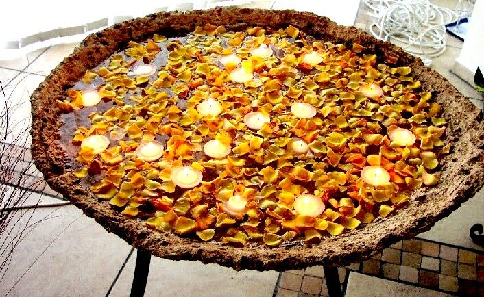

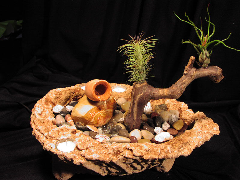

בעבר עשיתי כל מיני כלים למזרקות ולעיצוב מבטון, עם עובי דופן מינימלי - בערך 2 ס"מ,
כלים גדולים - עד קוטר של 80-90 ס"מ, שגם החזיקו יפה בטלטולי הנסיעות ממקום למקום.
ברובם לא הכנסתי ברזל, וגם לא חצץ. (באלה שכן - זה היה החצץ הדק שנקרא סומסום)
המתכון פשוט - 2 חול על 1 מלט, כמות נדיבה של דבק אקרילי (BG בונד), ומים "כמה שלוקח"...
וערבוב יסודי עד שהעיסה מקבלת מרקם של גבינה 5%.
אני הייתי יוצק בתבניות חול ומשתמש במלט לבן, אבל גם מלט אפור וכל תבנית אחרת יעשו את העבודה,
במיוחד בגודל הקטן יחסית שאתה צריך.
אחרי שמתקשה ויוצא מהתבנית הייתי נותן לו לנוח כמה ימים ו'משקה' אותו מדי פעם.
את הכלים שלי עיצבתי שייראו כמו אבן טבעית, אבל הרבה יותר פשוט לקבל טקסטורה חלקה.
אם אתה צריך כמות קטנה, יש חנויות שמוכרות מלט בק"ג בודדים.
בקיצור - לך על זה. פיס אוף קייק... :-)

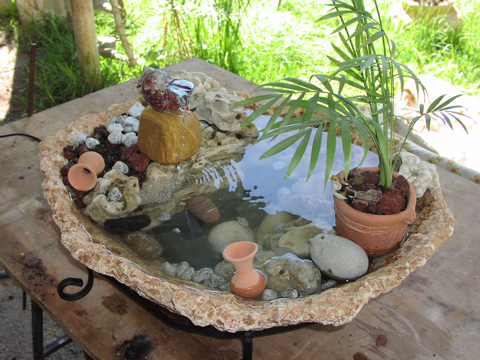

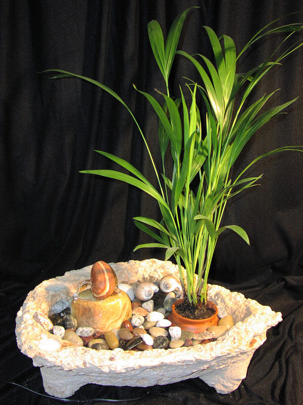

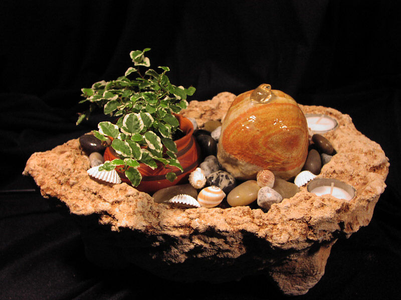

בניתי בעבר כמה מאות של מזרקות קטנות לשימוש ביתי מאותו בטון לבן יצוק.
זו היתה התקופה ש'פנג-שוואיי' היה פופולרי,
וזה הלך לא רע בכלל עד שהתחיל יבוא של מזרקות מצועצעות וזולות מהמזרח.
הבעיה העיקרית במזרקות היא איטום מוחלט.
בטון הוא כמו מסננת למים. BGבונד מונע בערך 90% מהחילחול,
ואת האיטום הסופי הייתי עושה עם חומר איטום שקוף לקירות וגגות
שכרגע אינני זוכר את שמו...
עוד נקודה למחשבה בבניית מזרקה - למנוע התזה החוצה.
צריך משאבה בספיקה מתאימה, ויציאת מים מתוכננת היטב.
עדיין יש אידוי די גדול ומזרקות קטנות דורשות מילוי מים יומיומי.
הרבה מזרקות חזרו אלי להחלפת משאבה כי עבדה בלי מים ונשרפה...
השלב הבא היה בניית בריכות נוי עם מפל/מזרקה, וזה כבר עולם בפני עצמו,
אבל נראה לי שכבר חרגנו בהרבה מהנושא שלשמו התכנסנו... :-)
