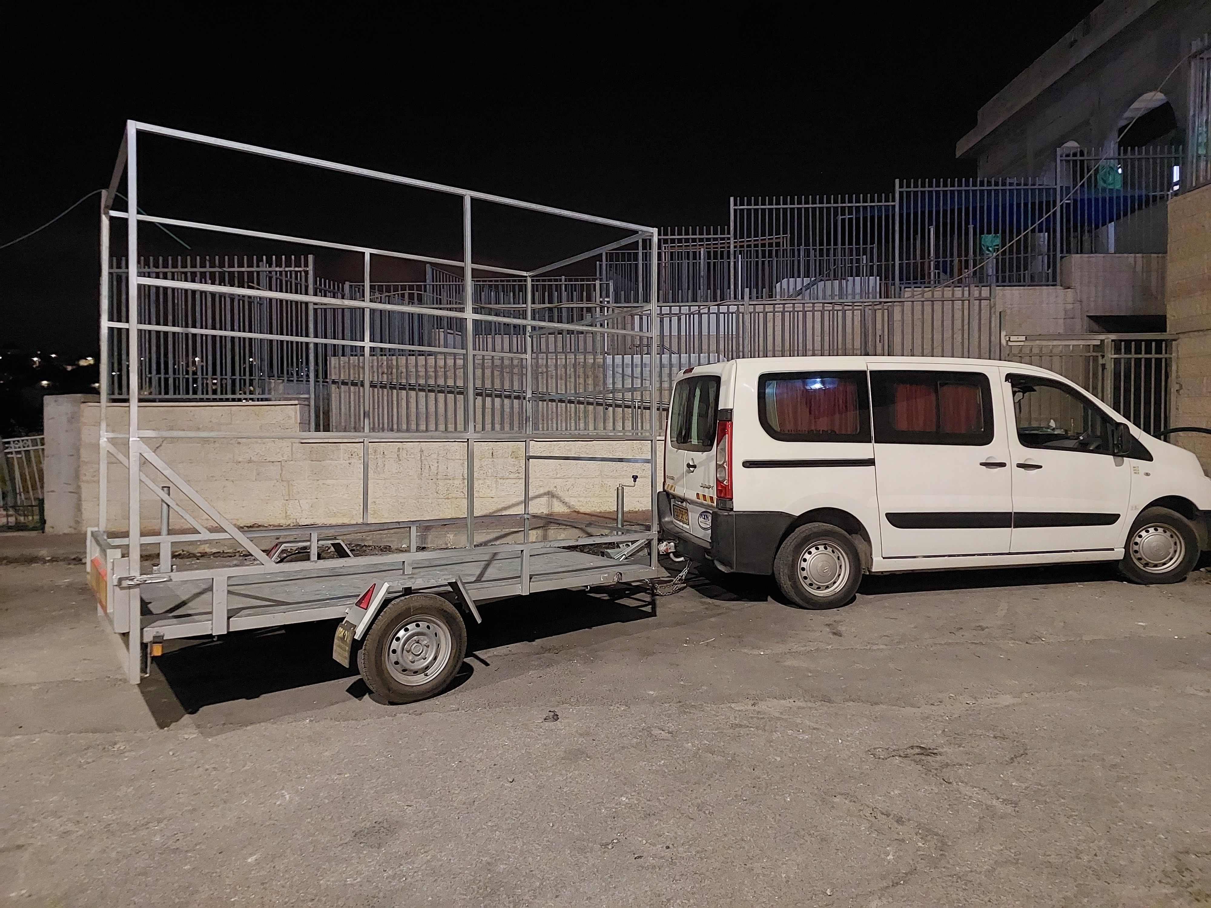

נראה שהנגרר היה פתוח גם לפני. הסולמות בצדדים לא משנים את זה. תוספת האורך גם זניחה.
היות וכבר יש לו רישוי ורק צריך לחדש אותו, לא נראה לי שיהיו בעיות מיוחדות.

חפרתי המון בנושא של נגררים.
המסקנה שלי שאם השוטרים או הטסטרים היו מכירים את ההנחיות, רוב הנגררים היו יורדים מהכביש.
לשאלתך - האם מישהו יעלה על זה? ככל הנראה לא, אלא אם רואים את התפר במקום של ההוספה בצורה שניכר שזה לא מקורי.
חוקי זה לא,
ובנוסף יש גם גודל מ"ר מקסימלי לעגלה הזאת (שהיא עם סרן אחד = לא יותר מ-750 ק"ג ברשיון), אאל"ט המקסימום הוא 4 מ"ר למשטח כולל דפנות (לא כולל בתי גלגלים), אז אם אתה עובר את הגודל הזה, ואם יש שוטר תנועה בארץ שיודע את זה, אז עלולים לעלות על השינוי.
עכשיו אני רואה שכתבת שגם הגדרות הם הוספה שלך,
כמו שענו לך זה לא מצויין ברשיון, זה רק צריך להיראות מקורי.
רק תבדוק אם אתה לא עובר את הגובה המותר. -עד 250 ס"מ מהכביש ברכב שמשקלו עד 1500 ק"ג, 300 ס"מ ברכב עד 3500 ק"ג, 350 ס"מ ברכב מעל 3500 ק"ג
