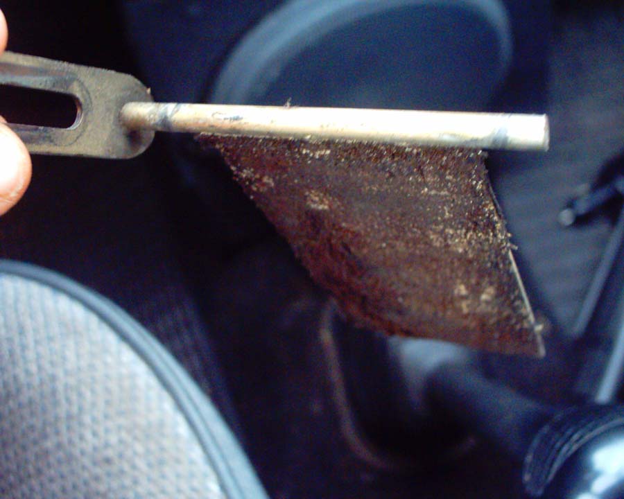

זה נראה כמו מגוף של התעלה, תנסה לסגור את את זרימת האוויר בפתחי אוורור של המזגן אני מאמין שזה של הקיצוניים או ימין או שמאל בקיצור איפה שזרימת האוויר לא תיפסק.
לא באופן ודאי אך נראה לי שזה מדף אויר המתחבר עם זרוע המתכת אל מנוע סרבו של מע' המזגן מתוצרת רסקור שבמכוניתך. אני משער שזה נמצא ליד אזור הדוושות (שם זה מועד לפורענות).
נא אשר או דחה את השערתי.
בברכה - רפי לין :-)
בברכה - רפי לין :-)
זה נפל מהצד של הנהג, ואכן אחד מ 2 התריסים (שמאלי) לא מוציא אוויר כראוי, יש מצב שזה בגלל זה
רפי- אושר :)
