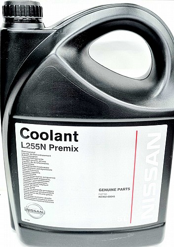

בתאריך 27.2.2023 בשעה 22:12, tribel כתב:
מישהו יודע מה הנוזל המקביל לסוג הזה?
Just Motor - מבית אבי חלקי חילוף | נוזל קירור מקורי ניסאן L255N PREMIX
שלום, אשמח לדעת מה עשית, אני צריך כנראה להחליף גם לניסאן קשקאי דיזל 7.4 ליטר לפי 60 ש"ח לליטר (לפני עבודה ) :)
לא ממש מומחה,
אבל עברה בי המחשבה.
אם זה מנוע שחולק גם רכבים של רנו,
לבדוק מה ברנו ממליצים.
הרי לא ממש יהיה הבדל בין הנוזל של רנו ושל ניסן.
יותר מזה,
גם מרצדס נכנסת לתמונה,
שווה לבדוק אם יש רכבים של ניסן ומרצדס שחולקים את אותו המנוע,
ומה כל יצרן ממליץ.
נ.ב, מנועי ה dCi יושבים גם בדאצ'יה.
לפני 10 שעות, [email protected] כתב:
לא רואה איך זה רלוונטי לך, מכיוון שלכל בעל רכב השיקולים והכיס שלו. קיבלת את האופציות וההחלטה היא שלך.
