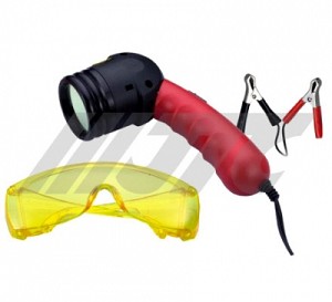

את סימני החומר הזרחני צריך לחפש כעבור כמה ימים ובעזרת פנס ומשקפיים מיוחדים
שמבליטים את צבע הזרחן, האם ככה עשו?
צריך גם לחפש סימני זרחן בסביבת יציאת מי ניקוז המזגן, שאם אכן מופיעים שם,
זה מעיד על דליפת גז ממאדה המזגן שבתוך המכונית (ושאליו אין גישה ישירה לבדיקה).

בתאריך 25.8.2022 בשעה 15:18, רפי לין כתב:
בברכה  -  רפי לין
בדיוק כך.
לפעמים גז המזגנים כבר מכיל אחוז מסוים של חומר זרחני מהמפעל.
תוכל בעצמך אפילו בעזרת פנס אולטרה סגול להאיר על השלולית שיוצאת ממעבה המזגן.
במידה וקיימת דליפה במעבה, תוכל לראות את החומר הזרחני במים.
