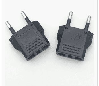

כל המכשירים תומכים במתח והתדר המתאים לארץ (על כולם מצוין 100-240V ו-50-60Hz). אני לתומי האמנתי שהמתאמים "הפשוטים", אלו:
... אמורים לעשות את העבודה יופי. רק... שהם לא. לאחר אבחנה שלקחה מעל חודש, היום גיליתי שמה שקיצר את המזגן המיני-מרכזי בביתי הוא לא אחר מאשר אותו מתאם שהשתמשתי
כדי לחבר את אחד הרמקולים (ה-HomePod). לא רק שהוא זמזם, הוא גם עושה "זץ" קטן ברגע שמחברים אותו לשקע. למען הסר ספק, יש לי שני רמקולים, והמון שקעים - עשיתי שלל בדיקות,
והבעיה היא לא במכשיר אלא במתאם. ברגע שהסרתי אותו, המזגן עובד ולא מקצר יותר. למען הסר ספק 2, רכשתי שלל מתאמים כאלו במרוצת השנים: זולים ועד יקרים, איביי ועד אמאזון,
ישראל ועד אליאקספרס. לא ראיתי הבדל בניהם וכולם בסופו של דבר מקצרים.

עשיתי עוד ניסוי עכשיו עם מעל 20 מתאמים "פשוטים" - כאלה שננעלים, כאלו שלא. לבנים, שחורים, וכל הצורות. כולם, ללא יוצא מן הכלל,
כאשר מחוברים למכשיר עם תקע אמריקאי עושים "זץ" לשניה כשמחברים אותם לשקע - ניסיתי מספר שקעים.
המכשיר עובד לאחר מכן בצורה רגילה, השאלה אם ה"זץ" הזה רגיל ואפשר להתעלם ממנו, או שיש פה בעיה?

ה"זץ" הוא לא בעיה. עדיף כמובן לאורך זמן שתשיג מפצל ותשאיר את המכשירים מחוברים באופן קבוע.
יש לי מספר קטן של מכשירים עם מתאם אמריקני, לא מצאתי שום בעיה עד כה. מדובר בתקע די דפוק מבחינה מבנית, התקע הישראלי החדש, למשל, מתוכנו הרבה יותר טוב.
לדעתי סתם נפלת במקרה על מתאם דפוק, עניין של מזל.
צריך מזל עם כל המתאמים האלו, רובם באיכות נמוכה מואד. מבין כל מה שיש לי מדוד עלי, אלו הכי מוצלחים שיש לי מבחינת איכות הרכבה ומבחינת זה שהם מחזיקים את התקע היטב (יש כמובן מוכרים עם אותו מוצר בזול יותר).
גם אצלי יש את ה-'זץ' הזה במגוון מכשירים, עד עכשיו הכל תקין, אולי בגלל שמדובר במכשירים קטנים שאינם צרכנים כבדים.
בכל מקרה הייתי מעדיף שלא יהיה את הניצוץ הזה

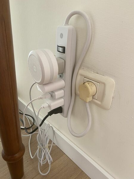

היות ואצלי יש ריכוז של צרכנים שהגיעו עם שקע אמריקאי, פתרתי את זה ע"י שימוש במפצל אמריקאי עם ראש ישראלי.
אם זה רק תקע אחד והוא ניתן להחלפה הייתי שם ראש ישראלי וזה
לא תמיד אתה יכול להחליף את הראש - בהרבה מכשירים הפינים מובנים במכשיר עצמי, למשל מטענים. לדוגמה - מכונת הגילוח שלי נרכשה בקנדה והיא עם פינים אמריקאיים, מתאם פשוט מעליאקספרס (או מהטמבוריה הקרובה) עושה את העבודה בלי שום זצים. והמכונה לא מחוברת כל הזמן, כי השקע משותף גם למייבש השיער של אשתי.
