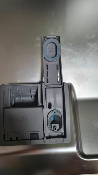

שלום,
לפני כמה שבועות הנוזל הברקה התחיל לנזול.
החלפתי את הדלתית לפני שבוע, כמה ימים זה החזיק ולא נזל אבל היום התחיל לנזול עוד פעם.
מישהו נתקל בתופעה והצליח לתקן?
תודה
נראה כמו חלק/אטם לא איכותי/מתאים/מקורי. תחזיר למוכר, ותנסה אולי לרכוש מהיבואן אם לא רכשת ממנו.

זה חלק מקורי שזהה לחלק שהיה מותקן במדיח. כנראה הבעיה לא באטם אלה במשהו אחר...
החנות לא מקבלת החזרים.
היבואן מוכר את כול המכלול

לפי דעתכם החלפה של כול המכלול תפתור את הבעיה?
או שאולי כול המכלולים האלה לא מתוכננים טוב וכולם נוזלים?
זה לא הגיוני שחלק מקורי חדש שהחלפתי נוזל בדיוק כמו החלק הישן...
https://197.co.il/spare_parts_for_electrical_appliances/product/תא-סבון-למדיח-כלים-בושמקט-102542/
