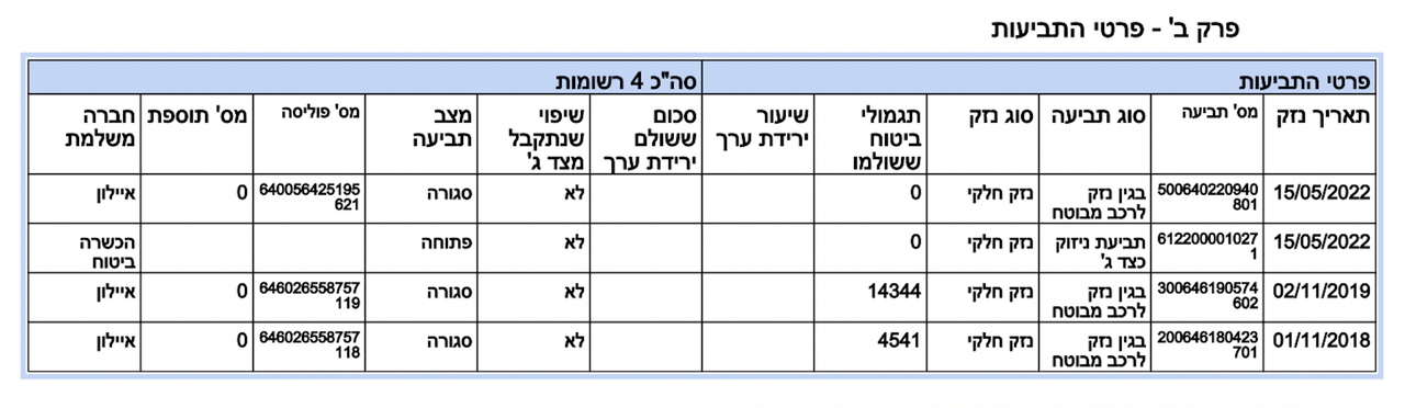

הוצאתי דוח תביעות לרכב ממרכז הסליקה ואני רואה שהיו 2 תאונות, ב2018 ו2019, השאלה כמה משמעותי זה? כדאי לקנות רכב כזה? זה משפיע על המכירה?
או שלדלג לרכב הבא בכלל? המוכר מתחייב על גיר מנוע ושלדה בבדיקה, מדובר על מאזדה 3 פרימיום 2017, תודה מראש :)
יש עוד ארוע טרי מלפני חודש, שעדיין לא נסגר סופית, ולא ברור מה היקף הנזק. וזה סימן שאלה גדול.
התאונה מ 2018 קלה מאוד ( לפי הסכום).
התאונה מ 2019 - לא ברור, יכול להיות שהוחלפו כמה חלקי מרכב, ויכול להיות גם קצה השלדה ( סיכוי נמוך מאוד). צריך לראות דוח שמאי. לפי הסכום ששולם, לרכב בן שנתיים זאת לא תאונה קשה.
האירוע מלפני חודש, היה שפשוף/פגיעה בטמבון הקדמי שנסגר בתיקון וצביעת הטמבון בלבד
בעל הרכב טוען שהתביעה מ2019 היא פגיעת כנף, הוחלף כל החלק של הכנף, זה הגיוני שחלק כזה יגיע לסכום כזה? והאם אמורה להיות ירידת ערך בעקבות החלפת כנף בדגם הזה?

כנף מקדימה זהו חלק  שמחובר עם ברגים, אין ירידת ערך משמעותית. מחיר התיקון מתאים להחלפת טמבון+ כנף קדמי. משהו כזה. אבל צריך לראות דוח שמאי ומה רשום בו שנעשה. גם בבדיקה במכון כנראה יגידו לך מה הוחלף ומה נצבע. לא הייתי פוסל את הרכב עד לבירור מה היה הנזק ב 2019. וסיפורי המוכר זה לא בירור.

תודה רבה על המענה, מהיכן אני יכול להשיג דו״ח שמאי? רק מבעל הרכב?
עריכה אחרונה על ידי avivos
כן, רק בעל הרכב.
בדוח גם רשום אחוז ירידת ערך.
אין עוד מאזדות 3 פרימיום עם עבר יפה יותר?
