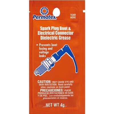

אני חושב שב 1.6 אין סלילי הצתה נפרדים אלא סליל אחד ומוטי הצתה.
תנסה לגרז את הקצוות שלהם עם משהו כזה:
