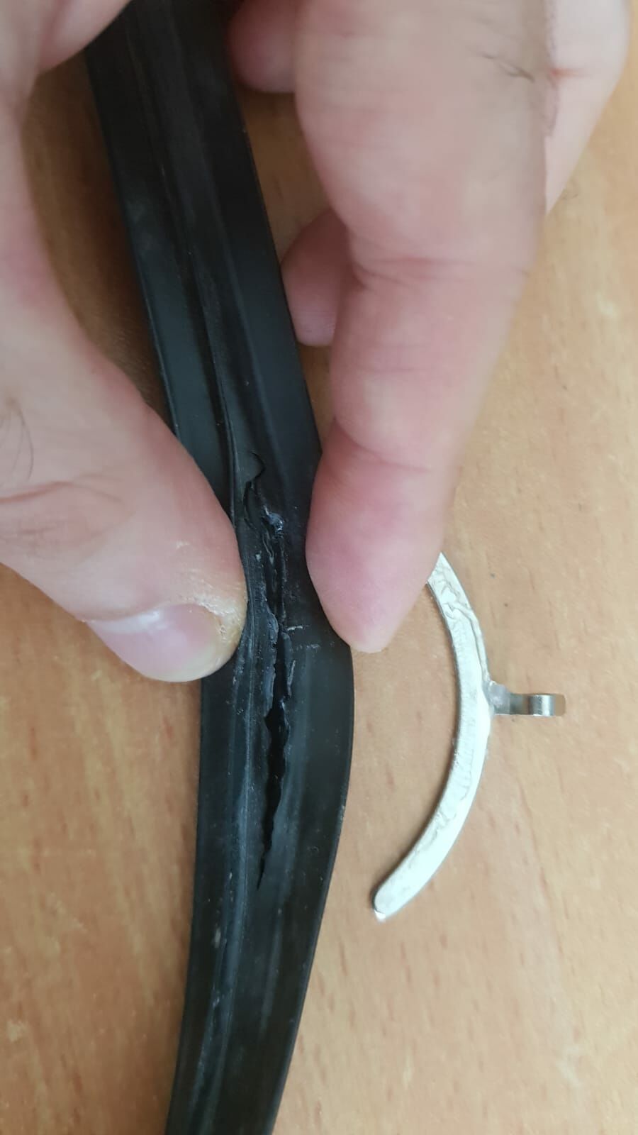

לפני חודש קניתי תנור בנוי של לנקו.
בסוף שבוע האחרון אישתי שמה לב שהגומיה האוטמת את הדלת התנתקה באחת הפינות.
בחינה מעמיקה גילתה שוו המתכת שתופס את הגומיה לגוף התנור פשוט נתלש מהגומיה תוך כדי שהוא קורע אותה בנקודת החיבור.
אני יודע שזה לא באשמתנו, אבל מצד הספק קל מאוד לטעון שמשהו משך בגומיה ולכן היא נתלשה.
בכתב האחריות מצויין במפורש שאם יתגלה שהנזק שנגרם הוא באשמת שימוש לקוי של הלקוח, הלקוח יחוייב בעלות ביקור טכנאי.
מאיך שזה נראה, לטכנאי קל מאוד לטעון שהגומיה נקרעה בגלל הפעלת כח פיזי (משיכה) ולי אין שום דבר לטעון כנגד.
מה אתם הייתם עושים?
1. מפעילים אחריות ומנסים לשכנע את הטכנאי ש"זה היה ככה כשבאתי", ומסתכנים לשלם עלות ביקור טכנאי (כ250 ש"ח) על כלום.
2. הולכים וקונים גומיה חדשה בעלות של כ200-250 ש"ח.
3. מנסים לשפצר את הוו חזרה לגומיה באמצעים ביתיים ומקווים לטוב (חשבתי על סוג של תפירה ומריחת סיליקון עמיד לחום מעל זה).

נושא הוו המתכתי שנעוץ בגומיית האטימה הוא נושא כאוב וידוע.
בדיוק זה מה שקרה לי בזמנו, כאשר רכשתי תנור גומחה של אינדסיט, שעובד אגב עד היום כמו גדול, אבל מיקרה הגומייה התרחש כחודש לאחר סיום האחריות.
נסעתי אל חנות החלפים למוצרים לבנים בגדוד העברי בתל אביב וקניתי לי שפורפרת של דבק סיליקוני מיוחד עמיד לחום.
הדבקתי ומאז זה תקין וכולם מאושרים...

אשמח לפרטים נוספים על הדבק המדובר? אתה זוכר אולי איך קוראים לו?
זה המצב של הגומיה אצלי כרגע (תמונה למטה), לדעתך הדבק המדובר יחזיק?

אולי בינתיים תנסה לקבע את הקרס עם כבל פלדה/נחושת משני הצצדים?
לפני 10 דקות, hwgeek כתב:
זו הייתה התוכנית המקורית, לתפור את הקרס למקום באמצעים ביתיים.
לא חשבתי שיש דבק שיחזיק את הנבלה, אני אבדוק קודם את מה שירחמיאל מציע

חוזר לעדכן שהסיפור הסתיים בהצלחה היום בבוקר, הגיע טכנאי של ברימאג עם גומייה חדשה, והחליף אותה על חשבון האחריות.
אחרי ששבוע שעבר קיבלתי תשובה שלילית משירות הלקוחות הטלפוני, פניתי לשירות של ברימאג בוואצאפ ושלחתי תמונות של הנזק.
המענה בוואצאפ איטי מאוד, הודעה אחת כל 2-4 שעות, אבל הוא עובד.
נציגת השירות ביקשה לראות קבלה, ומיד קבעה לי ביקור טכנאי.
הסברתי לה שאני לא מעוניין לשחק ברולטה, וביקשתי לדעת האם על פי התמונות התיקון יבוצע במסגרת האחריות, או שעלי לצפות להפתעות.
רק אחרי שקיבלתי ממנה אישור בכתב (יש יתרונות לוואצאפ) שהיא בדקה ואכן ההחלפה היא במסגרת האחריות, נרגעתי.
הטכנאי שהגיע היום ציין שבגדול הגומייה לא מכוסה באחריות, כמו גם דלת הזכוכית, וכל דבר "שביר" אחר.
רמז שאני מקבל פה החלפה לפנים משורת הדין, ואם המצב יחזור זה לא יכוסה באחריות.
