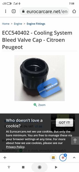

אתה מדבר על פקק ניקוז אויר שעל בית התרמוסט?
כל פקק שיצליח לאטום את פטמת הניקוז יתאים.
יום טוב גם לך
לי הייתה אותה בעיה. פתרתי אותה עם פקק של ונטיל. יש להדביק את הפקק עם קצת דבק הייטק.
מישהו יודע היכן ניתן לרכוש פקק כזה?

פקק ונטיל זה מוצר צריכה בסיסי😊 פירקתי מהגלגל והרכבתי בנתיים. למחרת ניגשתי למחסן של מוסך מורשה. אמרו שאסור לשים פקק ונטיל, חיפשו במגירות ונתנו לי פקק לפי המקט. הסתכלתי עליו עם זכוכית מגדלת ולא מצאתי שם הבדל בינו לבין פקק ונטיל....חבל שלא מייצרים אותו בצבע אחר בולט אז הייתי מוצא את זה שנפל.

רכשתי מראש טרמוסטט מקורי בחו"ל(20 דולר) כחלק מהזמנה יותר גדולה גם כדי שיהיה לי פקק ספייר וגם כדי שיהיה זמין אם נצטרך להחליף (בקרסו רוצים מעל 600  ש"ח על  אותו חלק בדיוק)
ברגע שהפקק הזה תופס אזימוט לך תחפש (שחור וקטן במבוך מנוע צרפתי ) ומגנט לא יעזור כאן ...
