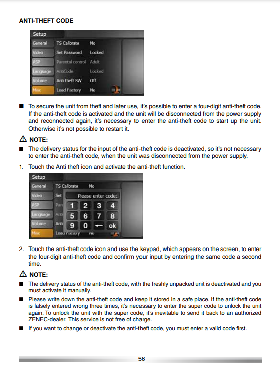

לאחר ניתוק המצבר צד ימין של הרכב כאילו הפסיק לעבוד , דלתות לא ננעלות מהשלט חלונות לא מגיבים, ובנוסף המערכת שמע ננעלה. אציין שקודים כמו 1111, 0000, 123456 לא עשו את העבודה
מתי אנשים יתחילו להבין ניתוק/ריקון מלא של מצבר יכול לגרום להרבה צרות.
ולמה שיעבדו קודים האלו ? יותר מדי ניסיונות עם קוד שגוי יכול לנעול אותה סופית,בלי יכולת פתיחה ע"י קוד,רק במעבדה !
הרי פעם היו גונבים מערכות שמע,לכן אלו קודי נעילה ייחודיים לפי מספר סריאלי שלהם.
תלחץ בו זמנית על 1 ו-6 בו זמנית ל2-3 שניות,אמור להופיע מספר שמתחיל עם אות M או V ואחרי זה 6 ספרות,אם לא הולך תנסה 2 ו-6 בו זמנית.
לא בטוח שבדגמים האלו בלי כפתורים זה עובד,אבל אם תפרסם S/N אנסה לעזור לך.
עריכה אחרונה על ידי ocsi4u
כבר לא ניתן לערוך,שיטה של כפתורים לא עובד בדגם הזה.
מקור:
MONDEO 2012.pdf
יש מצב שכבר ננעל !
אז או לנסות לארגן S/N או רק תמורת תשלום במקום שמתמחה בזה.
תודה רבה , כנראה שיעלה לי יותר זול פשוט לשים מערכת חדשה ברכב.
ומה לגבי זה שאין לי שליטה על החלונות שליד הנהג והדלתות לא ננעלות מהשלט אלה רק ידני

אכן זה מה שעושים רובם,משדרגים למערכת אנדרואיד איכותית\ממש זולים,ויש מתאמים כמעט לכל סוג של רכב,יש הרבה עסקים שמתעסקים בזה!
ליתר הצרות,צריך לגשת לחשמלאי רכב,שיבדוק פיוזים,להתחבר עם סורק.

אני הייתי קודם כל מנסה לפנות לשירות של פורד, לראות אולי יש דרך יותר פשוטה וזולה לסדר את זה.
במונדאו דור קודם הייתה לי בעיה דומה עם המערכת, ובסוף קניתי בכמה עשרות שקלים קוד ממישהו באיביי.
אבל פה אני לא יודע איך זה עובד. רוב הסיכויים שצריך להתחבר עם תוכנה ייעודית ולשנות הגדרה כלשהי.
תפני לשירות של פורד, נראה יותר זול מלהתחיל להחליף מערכות עכשיו.
