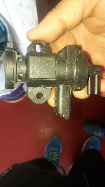

דבר שני - במקרים מסויימים המערכת נכנסת ל MODE חירום (כמו אצלך) בגלל שה-EGR מספיק לעבוד.
הבעיה ב 99% היא לא ב EGR עצמו (לא בשסתום EGR עצמו) אלא בשסתום חשמלי שתפקידו לווסת וואקום וככה הוא מפעיל את השסתום EGR המכאני.
לעיתים הצנרת וואקום נקרעת או שהיציאה בתוך המפצל פלסטיק שמותקן על המשאבת וואקום, נסתם מליכלוך (מפרקים ופותחים עם מחט או מקדח 1-2 מ"מ).

איפה הצינור הזה יושב
איפה הצינור הזה יושב זה אז בעיה בEGR ? הרכב גם אחרי טיפול טימינג משאבת מים מים שמן פילטרים כל מה שצריך בטיפול
