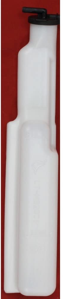

אני צריך ממש את דעתכם ועזרתכם
זאת תמונה מהאינטרנט
העניין כזה, בעיגול הכחול זה נוזל שמשות
מה זה התא הלבן בעיגול הירוק, הפקק שלי נעלם לי
מסוכן? מה לעשות?
תודה רבה.

רוב הסיכויים זה המיכל עודפים של הנוזל קירור.
תראה אם יש צינור מהמיכל לכיוון הרדיאטור.

אני מעלה כמה תמונות של זה
מקווה שזה יספיק
שמתי על זה בנתיים נייר כסף והדבקתי אותו לזה
מיכל התפשטות מערכת קירור. תעשה חור קטן ליציאת אוויר בנייר כסף ששמת, עד שאתה קונה פקק חדש. המכיל נזה לא צריך להיות אטום אלא אם אפשרות כניסת/יציאת אוויר.
הפקק של המיכל היה מברזל ונראה עם אזהרות וכיתובים או סתם כחול מפלסטיק?
אם זה המיכל התפשטות באמת אז כמו שאמרו תעשה חור קטן ותקנה פקק חדש בלחץ המתאים לרכב (הפקק מאוד משנה) ואל תעשה בנתיים נסיעות כבדות לאילת או משהו בסגנון.
אם זה המיכל נוזל שמשות זה סתם שטויות.
זה לא פקק לחץ. זה מכסה פלסטיק רגעל עם חריר ליציאת אוויר. אין לחץ במיכל ההתפשטות.

נכון צודק אני רגיל שבאוטו שלי כן יש.
יש פטנט בפורד שברולט ועוד כמה חברות שיש רק פקק לחץ אחד והוא במיכל התפשטות.
עם פקק לחץ - נקרא מיכל עיבוי. אז אין פקק ברדיאטור.
הסוג השני של המערכת, כמו פה - פקק לחץ ברדיאטור ופקק רגיל במיכל ההתפשטות.
זהו מיכל עודפים והוא פתוח לגמרי לאויר אטומספרי, עם פקק פלסטיק פשוט שמונע חדירת לכלוך גס ומהנוזל קירור שלא יפלט החוצה  בטלטולי הרכב.

תודה, אז זה לא משהו שמשבית את הרכב?
איטום פשוט של נייר כסף יספיק?
צריך למלא אותו במיים או משהו?  יש שם שני קווים low, full
כרגע הנוזל בפנים כמעט ב full אבל לא לגמרי
ומאיפה קונים כזה פקק בכלל?

אכן מיכל העודפים

אם האוטו קר והנוזל קרוב למלא אז הכל טוב.

אתה יכול למצוא באליאקספרס או פירוקיה
