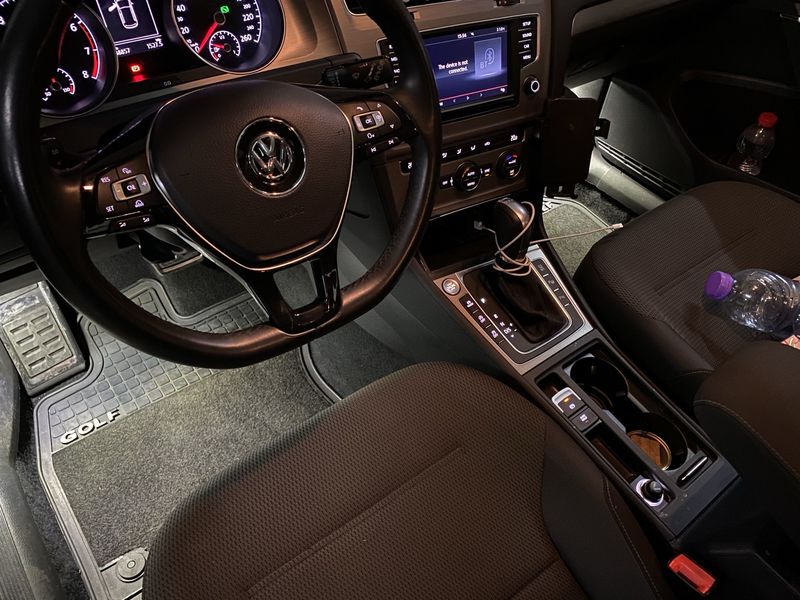

למי שלא מכיר אותי - שמי גיל. הייתה לי עד לפני חצי שנה Audi A3 לה ביצעתי שלל שדרוגים מקוריים ואף פתחתי עסק לכך בשלב מסוים (למי שמעוניין יכול להסתכל בפוסטים שפרסמתי ולהתרשם). היום אני עם גולף MK7 2016. בשבוע האחרון ביצעתי מספר שדרוגים לכב ורציתי לשתף אתכם.
1. התקנת איתות דינמי במראות: אין יותר מדי מה להסביר, תוספת שקלה מאוד להתקנה ומוסיפה המון לרכב.
2. התקנת פנסי רפליקה MK7.5: לצערי איני יכול לשתף לגבי עלויות ומאיפה, אך אני יודע שיש כמה בתי עסק בארץ שעושים זאת גם. מדובר בדגם שמכיל איתות דינמי משולב DRL.

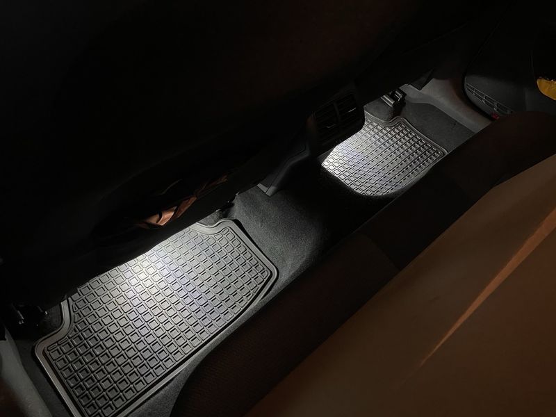

3. התקנת תאורת רגליים מקורית: תוספת שגם יחסית קלה להתקנה, אך כוללת פירוק של הכסאות וגישה למחשב החשמל של הרכב. התאורה מאוד מרשימה ומדובר בתוספת ששווה כל שקל.
להלן מספר תמונות וסרטון להתרשמות:
IMG_9272.thumb.jpeg.3d5e155d1087d9e367b4613f8f0fd765.jpegIMG_9273.thumb.jpeg.8aea54212b1b3b1407788af220d6aef7.jpeg

אני בדיוק שוקל לקנות בדיוק אותם הפנסים לגולף שלי (גולף דור 6 1400tsi) האם זה עובר טסט? זאת השאלה היחידה שעוצרת אותי מלקנות בנתיים.
תאורת רגליים גם מתכוון להתקין, אצלי ראיתי סרטון שלא חייב לפרק כיסאות אבל מה שכן אצטרך להעביר את הכבל מתחת למשענת יד כדי לעבור לכיסא האחורי השני (מבאס שאין דרך יותר נורמלית אבל שיהיה).
כנ״ל לאיתות במראות הצדדיות מחפש את הדגם שמתאים (ראיתי גם שישנה אפשרות להוסיף עוד תאורה בחלקו התחתון של המראה, אני לא יודע אם התוספת שווה את זה)
הולך להזמין פנסים אחוריים ראיתי שגם אתה עשית את זה נראה מדהים.
בנתיים לא יצא לי לעשות הרבה (הבאתי את האוטו רק ב 7.8) החלפתי גאנט ממידה 15 ל 225/45/17 וזהו בעיקרון.
החלפתי רדיו כדי שיהיה לי בלוטוס וגם carplay.
לגבי טסט אני לא יודע להגיד, טרם ביצעתי. אם יש לך נורות איכותיות לא אמורה להיות בעיה.
תאורת רגליים אתה יכול להעביר דרך ספי הדלת לאורך הרכב ואז להצמיד את הכבל לצמה המקורית של הכיסא. אם תציץ מתחת לכיסא תראה שהצמה שלו יוצאת מהצד.

איך ואיפה מתקינים את התאורת רגליים? מה המחירים של זה?
יש למישהו פתרון למערכת? אני עם 2017 דור 7
המערכת עם סאונד פצצה אבל פשוט מאכזבת...
אין קאר פליי, אין אופציה להתקין מצלמת רוורס
מישהו ניסה לסדר?
תאורת רגליים אני התקנתי לבד משום שיש לי ניסיון עם רכבי הקונצרן. ההתקנה היא יחסית פשוטה אם אתה יודע מה אתה עושה. אם תרצה לעשות בארץ, תצטרך לחפש עסק שעושה את זה. אני יודע שהדר מ-HI-LED מתקין זאת גם.
