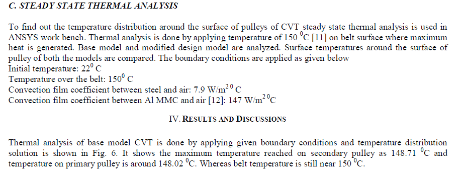

דוגמה לטמפ' של גיר CVT. היום עושים הרבה מאמצים בתכנון כדי להוריד ממוצע הטמפ' בגירים הללו.

לפני 2 דקות, danniel כתב:
השאלה האם זה הגורם חום,  אני לא בטוח שגם אם זה הגורם ונראה שאתה מאשר שכן, זה באמת האישיו..כי מה הבעיה לשם מקרן חיצוני יותר גדול / יעיל?
מקרן חום משפיע יותר על טמפ' ממוצעת ולא בנקודות קריטיות שמתבלות בשיעור הרבה יותר אקספוננציאלי. כולם מתייחסים לטמפ' כעניין כללי וזה ממש לא ככה. גם במנוע וגם בגיר.
