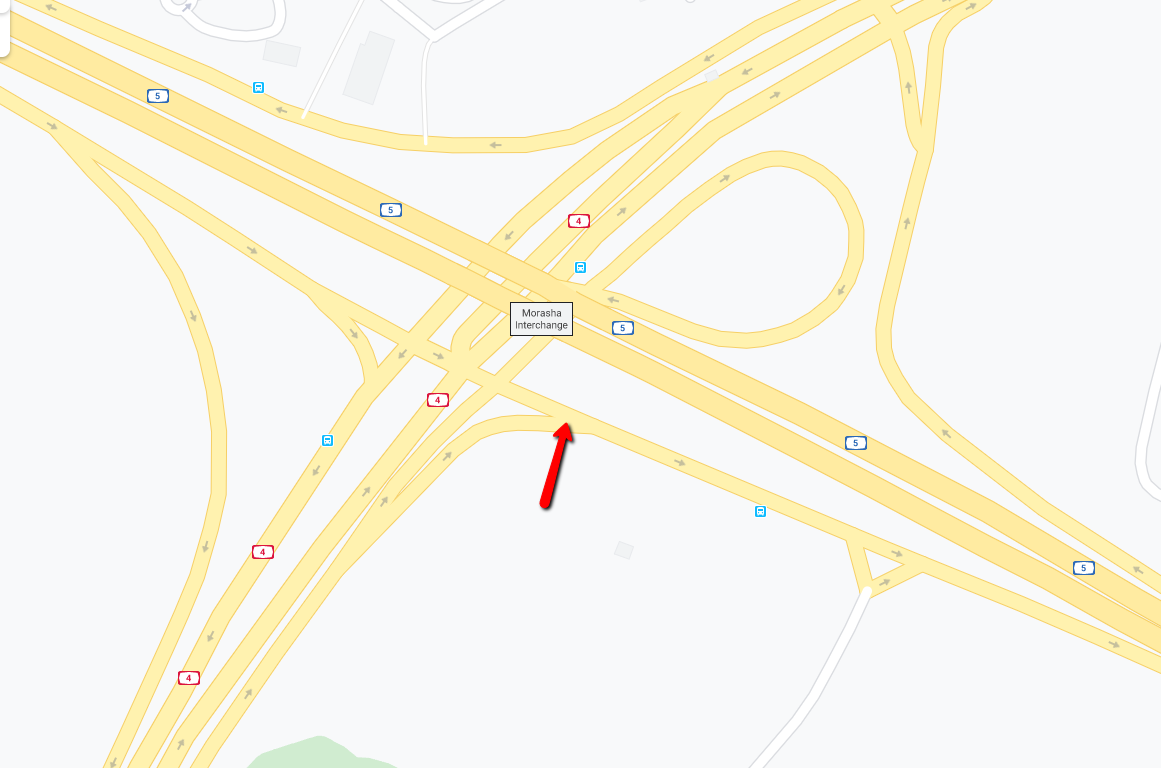

לינק לתמונה שציירתי שממחישה את התאונה
האם הנהג השני הוא האשם בתאונה. והאם לדעתכם יש לי אשם תורם במקרה הזה.
אני – רכב פרטי
הנהג השני – אופנוע
אני - בפנייה ימינה (ללא רמזור) מכביש בינעירוני לכביש מהיר
הנהג השני – בנסיעה ישר עם רמזור מכביש בינעירוני לכביש מהיר
הכביש המהיר עם שלושה נתיבים כאשר הנתיב הימני מצטמצם. מצד הימני של הכביש יש תחנת אוטובוס.
כשאני נסעתי בנתיב הימני (לפני הצמצום) נגח אופנוען מנתיב האמצעי ופנה בפתאומיות ימינה לתחנת האוטובוס.
הרכב נפגע בצד השמאלי מלפנים (איפה שהפנס)
האופנוע נפגע בצד הימני שלו בצד האופנוע.

היי זה קרה ביציאה מכביש ארבע לחמש. במחלף מורשה יש פניה ימינה עם תמרור זכות קדימה ויש לי נתיב השתלבות רק שלי. בנוסף יש שני נתיבים ראשיים (שבהמשך גם מצטמצמים)
הנתיב הימני שהיתי בו בכל מקרה ממשיך גם לאחר תחנת האוטובוס.
לאחר בדיקה בגוגל מפות מפנייה ימינה ועד לתחנת האוטובוס יש 100 מטר בערך שבהם נסעתי ישר ואז פנה האופנוען לתוך הנתיב שלי.
האם יש סיכוי כלשהו שאוכל להוכיח שלא אשמה בתאונה הזו?

נסעתי בנתיב שלי לאחר שהשתלבתי כ100 מטר מהפניה ימינה ועד לתחנת האוטובוס. והנתיב שלי הוא נתיב ״נולד״ רק לפונים ימינה וממשיך גם לאחר התחנת אוטובןס. לאחר שנסעתי בו הוא ניסה לעקוף לפני כתוצאה מזה נכנסתי בו. אתה חושב שלא תיהיה לי דרך להוכיח שהתאונה לא נגרמה באשמתי?

אני נסעתי מכביש ארבע לחמש. (פניתי ימינה)
האופנוען נסע בכביש חמש (ישר) לפני הצומת היה לו רמזור התחלף לו לירוק ונתן ספיד להגיע לתחנת האוטובוס כי שם החבר שלו היה.
לא היה שני תמרורים רק תמרור אחד תן זכות קדימה לפני הפנייה ימינה. נסעתי בנתיב הימני כמאה מטר קצת פחות ואז נגח האופנוען משמאלי ופנה ימינה ממש לפני ונכנסתי בו
