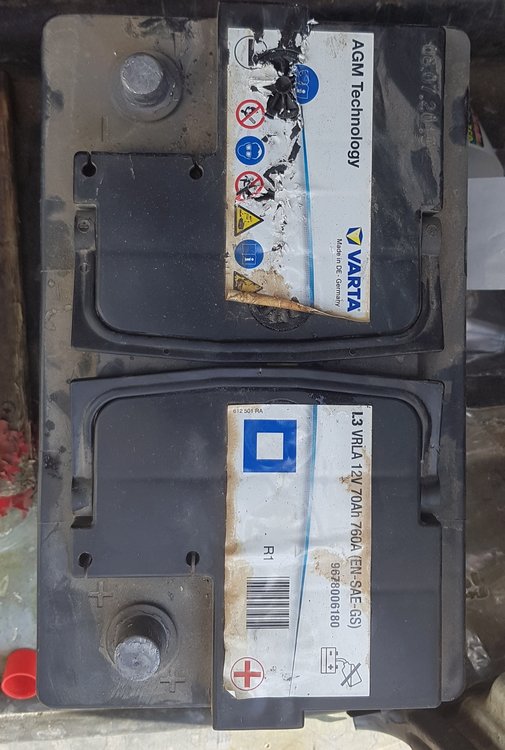

היום הרכב לא הניע. מאז שקניתי אותו המערכת לפני 9 חודשים בערך start stop לא נכנסה לפעולה, לא הטריד אותי. היה מהבהב כאילו המערכת אמורה לעבוד רק שהיא לא היתה מדוממת את הרכב.
הנחתי שהמצב סביר.
הזמנתי שירות מצברים מקומי עד הבית. הם הניחו שמותקן ברכב EFB.
נעשתה החלפה באופן די ברוטאלי. להחליף מהר וללכת ללקוח הבא. מבין שחם והאוטו היה בשמש. מבין שזה סיוט להחליף מצבר ברכב הזה, יש עליו קופסת נתיכים וחיבורים, כיסויים, והכל צפוף ודחוס. עדיין...
מישהו חכם יותר היה מציע להניע אותו ולזוז הצידה למקום מוצל. האמת שלא הצעתי.
אבל לעוות פלסטיקים וכו וכו. לא נעים.
היה עדיין המצבר המקורי Varta AGM. המצבר שהותקן הוא Varta EFB. אמרו שזה תקין להתקין EFB למרות שהם חשבו שברכב מותקן EFB בהתחלה. מבין שמצבר AGM עולה עוד כ 50% מעל EFB שעלה 900שח.
האם זה תקין להתקין מצבר EFB ברכב?
השאלה אם מערכת start stop תתחיל לפעול עכשיו? האם המצבר החדש מכיוון שהוא EFB האם הS&S יכול לקצר את אורך חייו כי הוא לא AGM?

לא תקין. ברוב הרכבים מותר להתקין מצבר AGM במקום EFB אבל לא להיפך.
מערכת S&S תעבוד אבל הדבר עלול לקצר את אורך חיי המצבר. אם אתה לא מפעיל את מערכת S&S רוב הסיכויים שלא תהייה שום בעיה.

הייתי דורש להתקין מצבר AGM תואם - הם לא יקרים, וסביר כי הם המתאימים ויחזיקו אצלך יותר זמן.
יש כיום בשוק מצברי AGM , של חברת FVP - מתאימים ובמחירים סבירים.

השאלה אם עדיף כרגע לפתוח שוב את כל הפלסטיקה שם ולהחליף לAGM בתוספת של עוד 200. אחד השיקולים כן להחליף זה דווקא בגלל שמצבר AGM הוא באמת סגור ויש על המצגר פה המון פיוזים וחיבורים. אני חושב שאם מצבר כזה לא פולט חומצה זה עדיף.
בדיעבד היה אולי שווה לשים את המצבר חומצה הכי זול שקיים. כרגע זה לא פה ולא פה.

מנסה לצרף תמונה של המצבר.
האמת שהבחור אפילו לא בדק את מצב המצבר.

מעדכן - הוחלף אצל החברת מצברים עצמה לAGM Varta 70 אמפר.
רצו עוד 50 שח. לא ברור איך רק עוד 50 כי ההבדל בין שני המצברים גדול יותר. אולי הוא הוריד את מחיר ההתקנה בבית שתומחר במחיר המצבר הקודם.

מסקנות -
  1. החבר'ה בחנויות לעיתים אין להם מושג מה מותקן וגם לא מנסים לברר.
  2. אם יש לכם סטארט סטופ - תדרשו שיגיעו אליכם עם שני הסוגים אם הם לא סגורים ב100% על הסוג.
  3. כל בעל רכב עם החלפה מורכבת של מצבר - (מעבר לשני ברגים) - עדיף לעשות אותה בחנות, עם מישהו מקצוען, סבלנות ושעובד בסביבה נוחה.
  4. אם אתם מזמינים מישהו אליכם - לוודא שזה מישהו עם סבלנות. עדיף לא בשמש ובחום.
  5. אם יש לכם רכב עם גישה בעייתית למצבר, כדאי ללמוד איך מניעים אותו. אני חיברתי את הכבל פלוס בכלל לידית קטנה שכנראה לא מוליכה שתפקידה לפרק את הכבל פלוס מהמצבר.

אחרי שהמצב הוחלף בתוספת זעומה ל AGM, לאחר יום גם הוא אכן עושה start and stop
לפעמים נחמד, לפעמים מעצבן.
אמהמה - גיליתי שעל דלת הנהג, כחלק מהמדבקת לחץ אוויר, כתוב בצד ימין שלה יש שם ברקוד ואיזה מספר שבסופו כתוב AGM 760
אז עצה - תבדקו אם על הסף דלת, או על הדלת עצמה כתוב מהו סוג המצבר. 760 זה מדד אחר לקיבולת. בקיצור זה היה חוסך זמן לכולםץ
