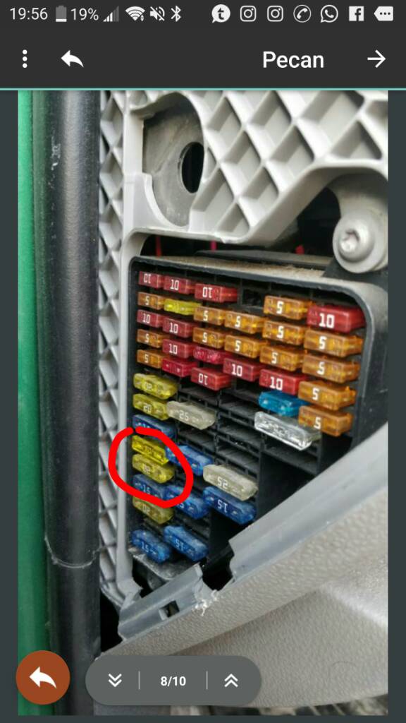

המצית ברכב לא עובדת, והנעילה מרכזית בנוסף, לכן אני מתייעץ איתך בשביל לדעת איזה פיוזים חסרים לי
יש ברשותי מספר של פיוזים שאני חושב שעשויים להתאים
יש לך אותם, ואני בספק שנשרפו, כנראה בעיה של הזדקנות הרכב (בעיקר הנעילה)

הפיוזים שסימנתי הם 49 ו50 בתרשים.
מה שחסר לך סביר להניח אלו פיוזים של מערכות שלא קיימות אצלך.
תסתכל לפי התרשים, זה ממש לא מסובך, זו מפה שמתאימה בדיוק למה ששלחת

זאת אומרת אני מסתכל לפי התרשים ומכניס את הפיוזים לפי האמפר שלהם?
זאת אומרת שאם נניח לנעילה מרכזית צריך פיוז 15A, אני אצטרך לשים לו 15 ולא פחות?
איך אני בודק בנוסף שהפיוז תקין?
אתה תראה חתיכת מתכת בצורת 'ת' שמכוסה בפלסטיק השקוף של הפיוז, אם היא שלמה ונקיה - הפיוז תקין, אם היא שרופה או קטועה - הפיוז שרוף.
מעבר לכך אפשר גם לחבר מד מתח לנקודה הכסופה שבראש הפיוז ולבדוק אם עובר זרם.
שים לב שיש חשיבות גדולה לפיוז בערך התקין, הוא מגן על רכיבי חשמל שלא יהרסו.
