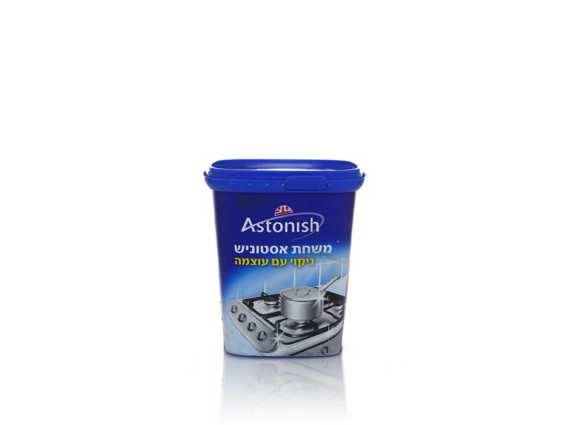

האם ישנה שיטה טובה, אפילו עם מכונת ליטוש לחדש את השיש בעצמי? או שעלי להזמין בעל מקצוע בתחום?
נסה עם משחת אסטוניש כזו:
וספוג הפלא או סקוצ'ברייט (אמיתי, של פעם. הירוק/אדום)
עצה שקיבלתי ממתקין, ויישמתי בהצלחה מספר פעמים על כתמים קשים מאד.
