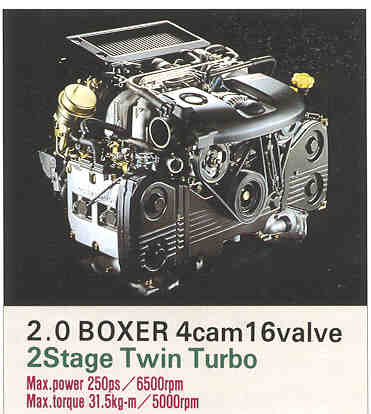

שלשום הכנסתי את רכבי החדש (אימפרזה WRX 2001) לטיפול 100K במוסך.
במסגרת הטיפול החליפו שמנים וטיימינג.
אתמול הוצאתי אותו מהטיפול, והאוטו נוסע משמעותית פחות טוב. אין לו כבר את התאוצה החזקה והוא כאילו "מת" כזה.
אני יודע שבטיפול של 100K באימפרזה צריך להחליף פלגים, והם לא החליפו. האם זו יכולה להיות הבעייה ?
דווקא ציפיתי שאחרי הטיפול האוטו יסע טוב יותר, אבל זה קרה בדיוק להיפך.
מצפה לתגובותיכם ובמיוחד מאלו שמבינים באימפרזות.

החליפו שמנים, פילטר שמן וכמובן את הטיימינג והמותחנים וכל מה שכרוך בכך.
הקטע הוא שלפעמים נדלקת לי המנורה של ה- check engine. לפני הטיפול הייתי במוסך אחר (לא זה שעשיתי אצלו את הטיפול בסוף) והם אמרו לי שזה (הנורית שדולקת) כנראה מהפלגים או חוטי ההצתה מאחר והמנוע לא עובד יציב במיוחד (יש לו רעידות כאלו לפעמים - בעיקר אחרי מאמץ).
הם אמרו לי שאת הפלגים האלה מחליפים כל 100K כי הם פלגים אמידים יותר לאורך זמן והם מיוחדים ויקרים (200-250 ש"ח לכל פלג).
בטיפול הם לא החליפו - לא אותם ולא את חוטי ההצתה. יכול להיות שהם שכחו או שלא צריך (בספר רכב רשום שצריך בטיפול הזה להחליף פלגים.
השאלה היא מאיפה אני יכול להשיג פלגים כאלה כדי שאולי אחליף אותם לבד.

אם הרכב נכנס לטיפול נוסע טוב ויצא נוסע לא טוב אז למה אתה לא חוזר למוסך???
יש סיכוי שלא עשו טיימינג טוב וכיוונו שן פחות!

האם ההרכבה לא נכונה של שרשרת הטיימינג יכולה לגרום לתופעה כזו או למשהו חמור יותר ? כי בסה"כ האוטו קצת מת - חסר לו את התאוצה שהייתה לו לפני הטיפול.

כן בהחלט!
משהו חמור מזה? יותר כסף לדלק התצרוכת דלק תעלה בהתאם!

בעתיד בצע נסיעת מבחן, ואם התרשמותך שלילית מהנסיעה, חזור מייד למוסך,
ועמוד על כך שיבדקו ויתקנו מייד את הטעון לקוי, שבמקרה זה , בוודאי קשור
לטעות בשן עד שנים בטיימינג!

אים החליפו את רצועת הטימינג אז סביר להניח שטעו והטימניג הורכב לא נכון.
לאותו קשקשן שכתב מורדים את הרצועה בלי שהגלגלים יזוזו אל תיכתוב כלום כי אתה לא יודע!!!
לגבי הפלגים תירשום את מיספר הפלג (מופיע בספר רכב) ואני אברר כמה עולים הפלגים ניראה לי שהמחיר שכתבתה לא הגיוני.
