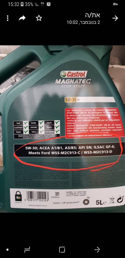

לא הכי, אני ועוד כמה חברים (עם מנוע אקובוסט), משתמשים בקאסטרול.
עריכה: עדיף צמיגות של 5w-30
המוטורקראפט, באיכות פחות טובה. [ATTACH]513734[/ATTACH]
רותם יש הרבה תתי תקנים ל
wss-m2c 913

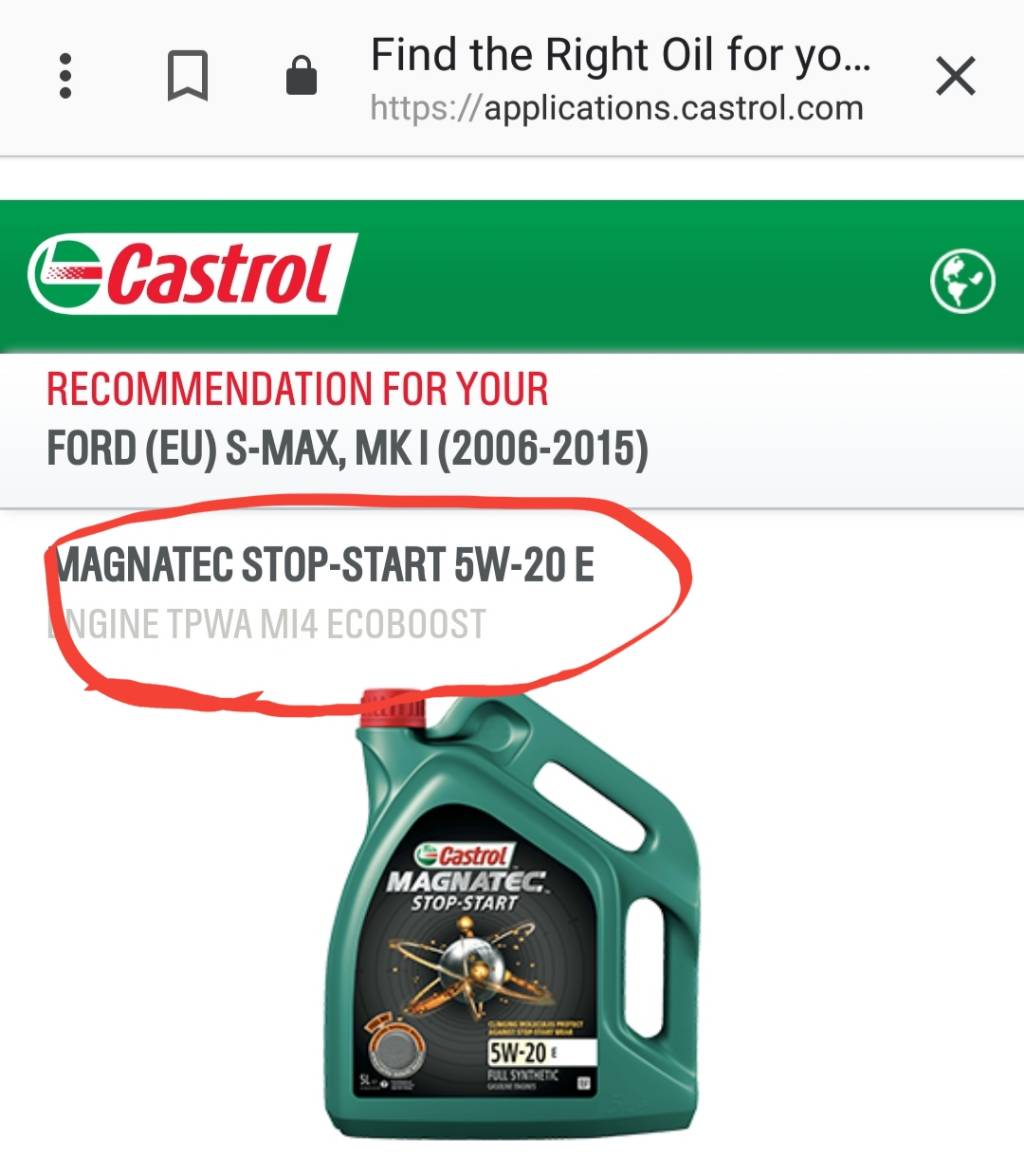

איזה מהם?
בס"ד
בסוג זה, אני משתמש, לפי ספר הרכב, הוא מתאים פיקס. Screenshot_20181216-153227_WhatsApp.jpeg
