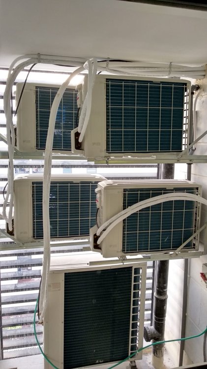

התקנתי מזגן מולטי אינוורטר עם מדחס אחד של 2 כ"ס ו2 יחידות פנימיות ל2 חדרי השינה בהם המזגן עובד רוב הזמן.
לסלון ולממד התקנתי מזגן מיני מרכזי של 3.5 כ"ס.
למה בחרתי להשקיע קצת יותר בפתרון הזה:
1. יש ימים שצריך לקרר רק חדר שינה אחד לא הייתי מוכן להפעיל מיני מרכזי של 5 כ"ס בשביל חדר שינה אחד או שניים.
2. קירור וחימום המולטי אינוורטר הרבה יותר נעים בשינה מאשר מזגן ON OFF. בקיץ לא הייתי קופא מקור ואז מרגיש שחם לי בזמן ההשהייה של המזגן. בחורף החימום מאוד נעים ולא מחניק.
3. גם לי יש מסתור מזגנים קטן ועדיין התקנתי שם 2 מדחסים, הקטן יותר על מדף מעל השני.
4. בקיץ כשאני הולך לישון אני פותח את החלונות בכל שאר הבית כדי לאורר את הבית בלילה. עם מזגן מיני מרכזי הייתי מקרר את החצר.
5. כשאחד מהמזגנים יתקלקל יהיה לי את השני לגיבוי. אני לא אמצא את עצמי יום אחד בקיץ ישראלי עם מחסור מיזוג מוחלט בכל הבית.
במידה והמיני מרכזי יפסיק לפעול עדיין יהיה לי קירור בחדרים. במידה והמולטיאינוורטר יפסיק לפעול אוכל לישון כמה לילות בממ"ד/ בסלון עד שיגיע טכנאי לסדר אותו.
