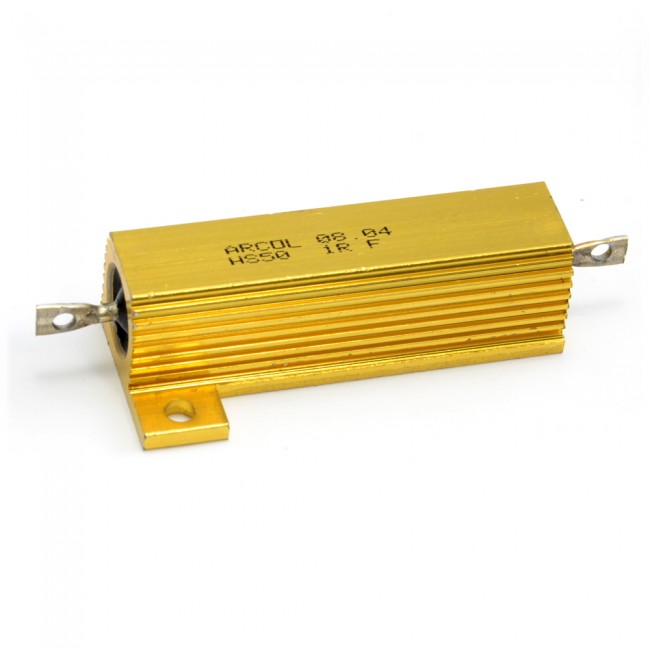

אם אתה קונה מאוורר עם אותו הספק כלומר צריכת זרם שווה אתה יכול לנסות להתקין את הנגד מהמאוורר הקודם או פשוט לרכוש נגד הספק בעל גוף מתכתי של 50W או יותר עם התנגדות שווה ולחבר אותו לגוף מתכתי.
