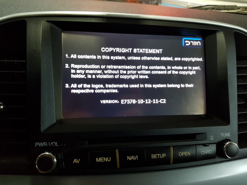

ברכב מותקנת מערכת מולטימדיה גרסה E7578-10-12-11-C2
מנסה להיכנס לניווט ומקבל הודעת שגיאה

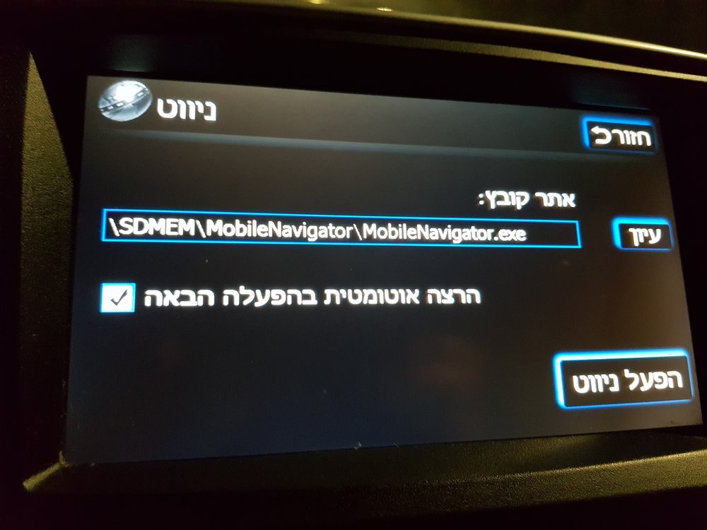

the specified path does not exist
ואז מעביר אותי לדף המצורף..
יש אפשרות לפרוץ את המערכת כדי להתקין את הקובץ הדרוש?
כמה עולה לתקן את זה בגיל קאר? יש למישהו המלצות מה עושים?
כדי להתקין תכנת ניווט (Igo), יש לבצע את מה שכתבתי בעבר בפוסט הזה, עם מחיצה ושם קובץ MobileNavigator.
לחלופין, ניתן לפתוח מחיצה בשם Igo בכרטיס זיכרון, להעביר למחיצה את כל הקבצים מההורדה (לא לפתוח קובצי zip), להכניס את הכרטיס למכשיר (יש בצד ימין למטה תא בשם CARD) ואז ללחוץ על כפתור "עיון" שבמסך, ולהצביע על המחיצה החדשה שיצרת, ועל הקובץ Igo8.exe.

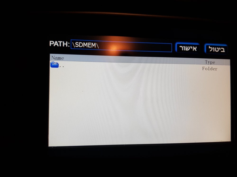

ניסיתי את מה שאמרת, הבעיה היא שאי אפשר להגיע בכלל לקבצים כדי להפעיל אותם..
מצרף תמונה..
ד"א זה אומר שהכרטיס SD יהיה חייב להיות ברכב כל הזמן? אין דרך להעתיק אותו שיהיה שם קבוע?
ניסית ללחוץ על הסמליל של התיקיה הכחולה מצד שמאל למעלה? אולי לחיצה כזו תפתח את רשימת התיקיות ותאפשר לך לבחור את המחיצה הנכונה.
נסה את האופציה הראשונה שהצעתי, זו שכתובה בשרשור הישן יותר (MobileNavigator).
בכל מקרה, זו הדרך לפתרון , והיא אמורה לעבוד.
וכן, הכרטיס צריך להשאר במכשיר, כל עוד ברצונך להשתמש בניווט.
