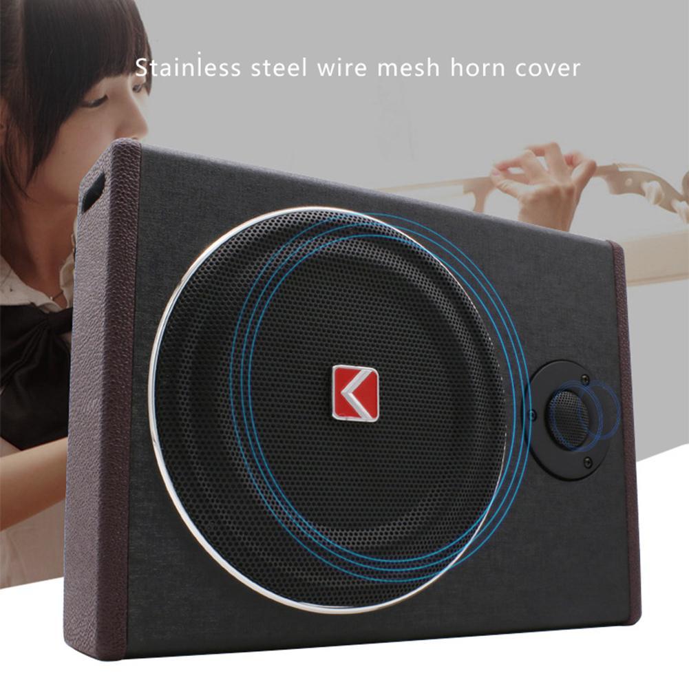

בהמשך.. אם תאהבו את התוצאה של תוספת הסאונד.
אפשר לארגן מ E-BAY - רמקול סאב נחמד 8" עם מגבר מוכן בתיבה שטוחה.
בעלות סבירה של כ 300 ש"ח.
הבעיה - היא הוספת גם קו חשמל למגבר אשר בתיבה - אבל אחרי שהתחלתה
כבר עם פרוייקט אחד - :wink: פחות חוששים
הוספה - זה סתם להראות עוד אפשרויות - אני מאוד בעד פרוייקטים וסקרנות.. כמובן בזהירות
600W 8 Inches Under-Seat Slim Amplified Car Subwoofer High Quality$
