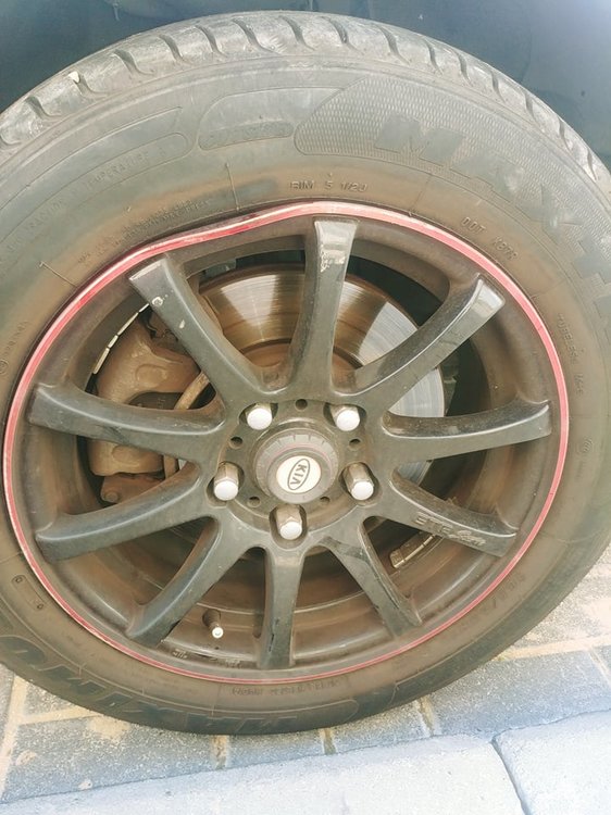

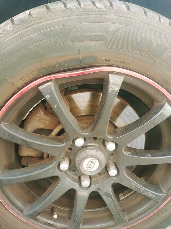

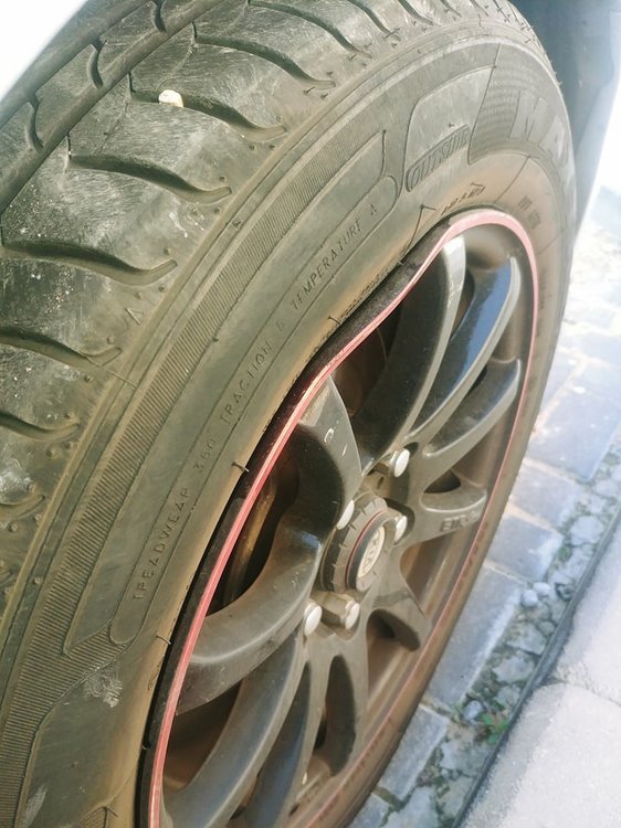

אני קצת לחוץ אז אני פותח שרשור כי שמתי לב עכשיו לג'אנט שלי שהתעקם, כנראה בעקבות זה שנכנסתי לבור יחסית גדול שבוע שעבר והיה חושך אז לא שמתי לב כשיצאתי לבדוק אם הכל בסדר, גם אחד החברים שלי נכנס לאותו בור שבוע שעבר ונקרע לו כל הצמיג לחתיכות אז הסתכלתי בעיקר על הצמיג כשבדקתי ופחות על הג'אנט אבל כנראה שהבור זו הסיבה.
אני כמעט בטוח שהחלק שנפגע הוא חלק חיצוני יחסית שגם ככה לא בא במגע עם הצמיג כל כך.
לדעתכם הנזק בר תיקון, כלומר האם ניתן ליישר אותו ולהחזירו למקום?
כמה תיקון כזה אמור לעלות? שלא יעבדו עליי בפנצ'רייה והאם הנזק משפיע בטיחותית על הנסיעה? בינתיים אין ירידת אוויר מהצמיג וההגה לא מושך לשום כיוון וההרגשה הכללית היא רגילה.
אתם חושבים שכדאי לי לתקן עכשיו דחוף או שאפשרי לנסוע ככה כמה ימים עד התיקון? או שהאם בכלל כדאי לי להחליף את הג'אנט וזהו...
תודה רבה לעונים ושבוע טוב.
הייתי היום בפנצ׳ריה ואמרו לי שבגלל שזה מגנזיום בתיקון עם פטיש זה יישבר ושמקומות מיוחדים מתקנים את זה ושזה עולה הרבה כסף. למישהו יש רעיון איפה ניתן לתקן את זה ומה העלות?
והאם זה עובר טסט?
היום הייתי במקום שקניתי ממנו את הג׳אנטים והוא אמר לי לא לגעת ושלא צריך לתקן ושזה שטויות. אני נוטה להאמין לו כי באתי כשהמקום היה ריק לחלוטין והוא בקלות יכל לקחת פטיש וליישר ולקחת ממני 100 שקל. בכל מקרה הצמיג עם הג׳אנט העקום הוא צמיג קדמי ימני ולכן אני שוקל לעשות החלפה ולזרוק אותו אחורה ליתר בטחון, אתם חושבים שכדאי גם לזרוק את הצמיג הקדמי השני אחורה כדי שיהיה בלאי אחיד לצמיגים?

זה ממש לא שטויות,וג'אנט מגנזיום ממש לא מתקנים בדפיקות פטיש זה לא ברזל!
לך לתקן את זה.
כנראה המקום ממנו קנית את הג'אנט חסר אמצעים ואין לו אמצעים לתקן את הנזק הזה,לא הרבה מקומות מחזיקים מכונה ליישור ג'אנט מגנזיום.

אני באמת לא יודע מה לעשות. דיברתי עם עמוס מפתח תקווה והוא אמר שעדיף לי לקנות ג'אנט חדש מאשר לתקן, אבל אף אחד לא מוכר ג'אנטים בודדים אלא רק ברביעיות
זה אחד החסרונות של שימוש בגאנטים לא מקורים, לא ניתן למצוא בודדים או מפירוק.
לפני שנים רבות לגיסי התעקם ג'אנט לא מקורי כמו שלך ובוצע תיקון ברמה גבוהה ולא ניתן היה להבחין בתיקון.
איפה? אני כבר לא זוכר... זה היה בפ"ת.
בכל מקרה לתקן יעלה פחות מרביעיה חדשה וגם אם לא בורח אוויר האיזון של הגאנט נפגם. אני הייתי מתקן.

לי גם התעקם גאנט לפני שבוע וזה היה גאנט של מומו.. יחסית חדש קיבל 2 עיקומים הרגשתי רעידות אתה כנראה לא מרגיש רעידות אבל במהירות גבוהה אני משער לעצמי שתרגיש את הרעידות ברכב
בכל מקרה אני ביצעתי יישור לגאנט (לא במכות פטיש) יש מקום בחולון בשם צמיגי זיתוני הוא ביצע לי יישור של הגאנט במכונה מיוחדת וחימום של החישוק ויישורו במכונה , קח בחשבון שיש סיכון שהגאנט עלול להסדק כתוצאה מהיישור , זה תלוי מה מכת הפגיעה וחומרתה.
אם החישוק ניזוק קשות אז יהיה בעיה לתקן אם זה עיקום יבש בלי סדק שנפרע אפשר ליישר אבל מומלץ במכונה מיוחדת ולא עם פטיש.
בכל מקרה היישור עלה לי 500 ש"ח לגאנט , במקרה שלך שרביעיה בגודל 17 או 16 כמו שאני רואה בתמונה , רביעיה של גאנט סיני בגודל הזה אמורה לעלות כ-1000-1500 שקלים
אז כמובן שלא הייתי מתקן ומחליף את כל הרביעיה כבר..
תבדוק בצ'קאפ בילו, הם מוכרים גם ביחידות את הג'אנטים הסינים.
