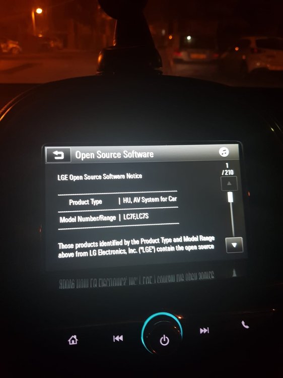

היי. לא הבנתי אם העדכון אמור לעבוד גם על מערכת בקרוז 2018. במסך Settings אין לי Software Versions.
[ATTACH=CONFIG]499526[/ATTACH][ATTACH=CONFIG]499525[/ATTACH]
תודה.
ניסיתי גם להיכנס למצב פיתוח. ההקשה היא בציד ימין למעלה במקום בצד שמאל, והסיסמא לא התקבלה. לא הופיע המצב החדש.
עדכון: הצלחתי להיכנס למצב פיתוח. הסיסמא היא: 20130822. זו הגירסה העכשווית:
