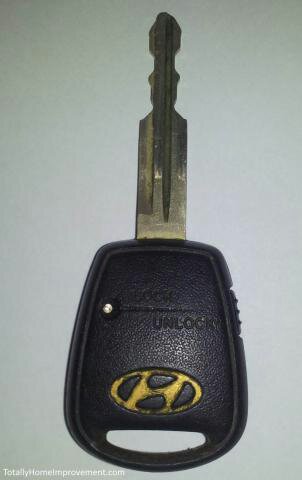

צלם לנו את המפתח שלך בבקשה.
מפתח כזה. זו תמונה מהרשת אבל תאמין לי שהמפתח זהה.
כפתור פתיחה/נעילה זה כפתור הקטן בצד. getz-key-complete.jpg
