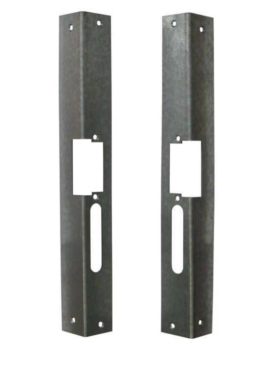

שלום לכולם,
השוכר נתקע בשירותים ובשביל לצאת שבר את המשקוף.
אשמח לרעיונות, כיצד לשקם את המשקוף.
Sent from my ONE A2003 using Tapatalk

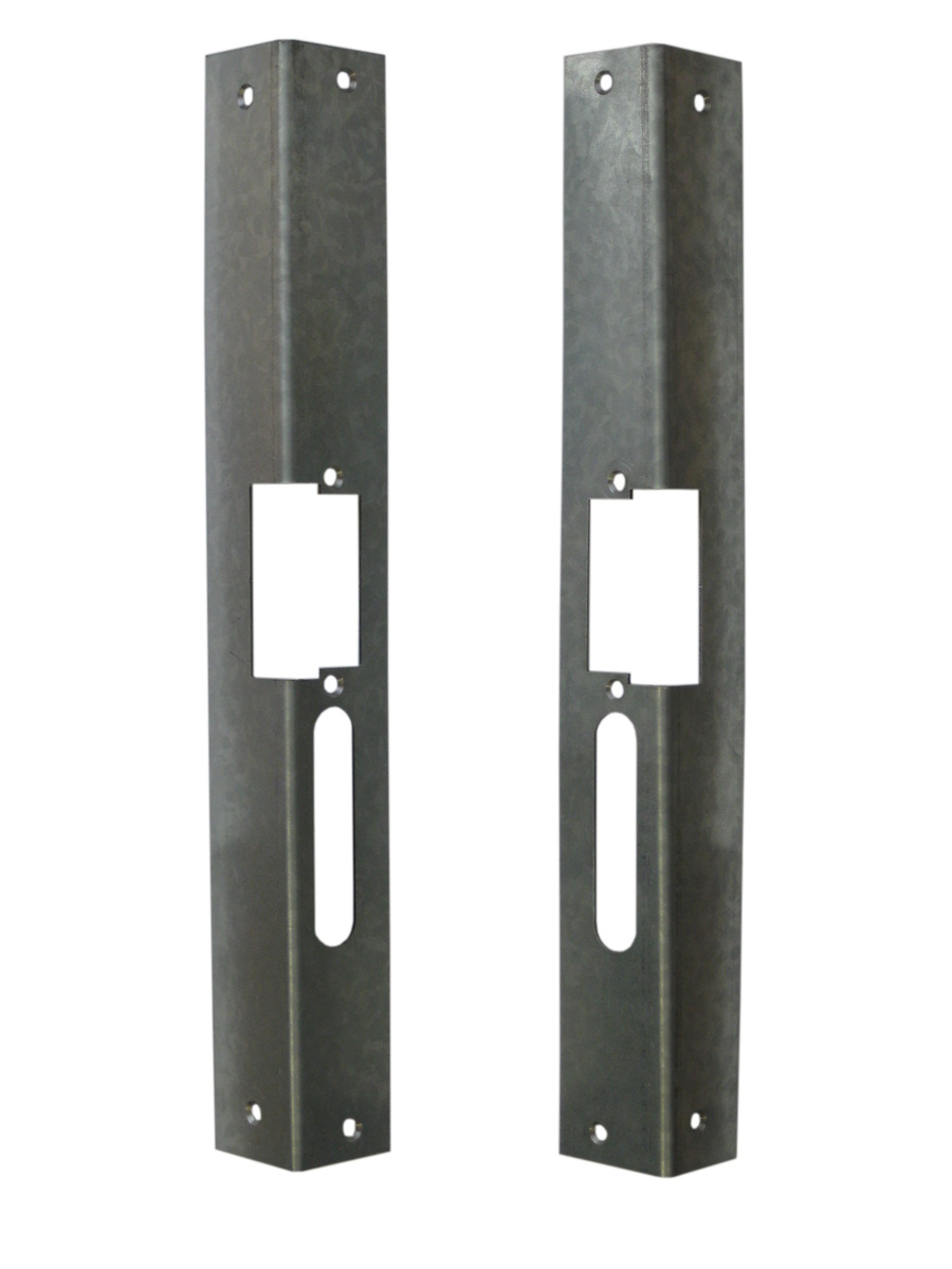

נראה שהנזק לא כזה רציני, ושדבק עץ, שפכטל עץ וברזל חדש יעשו את העבודה.
חפש בטמבוריות "פלאח"\פלטה פינתית (בזווית 90 מעלות) ותבריג אותו עם ברגים (רצוי דקים יחסית) של 2.5-3 ס"מ משני הכיוונים, זה יתן תמיכה לכל הפינה ההרוסה של המשקוף.
ראה דוגמא בתמונה המצורפת.
איציק
