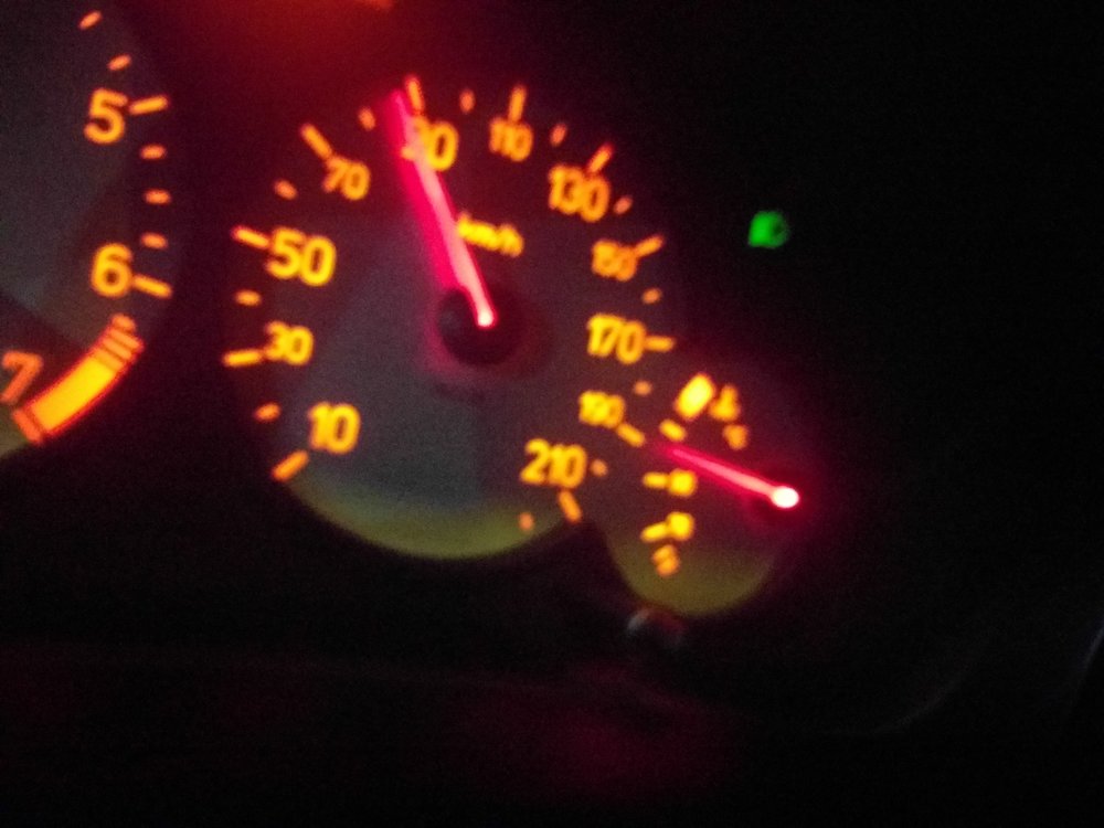

לאחרונה אני רואה שהמחוג של הטמפרטורה קופץ מעל 100 ומגיע גם ל105, פעם אחת זה קרה שהיה מאוד חם בחוץ ועם מזגן והוונטה נכנסה לפעולה ולא הצליחה להוריד את הטמרטורה.
פעם שניה שזה קרה זה בנסיעה יחסית ארוכה של שעה וחצי עם רכב מלא, והמד הראה לי 105 קבוע כל הנסיעה והוונטה נכנסת לפעולה וזה לא עזר.

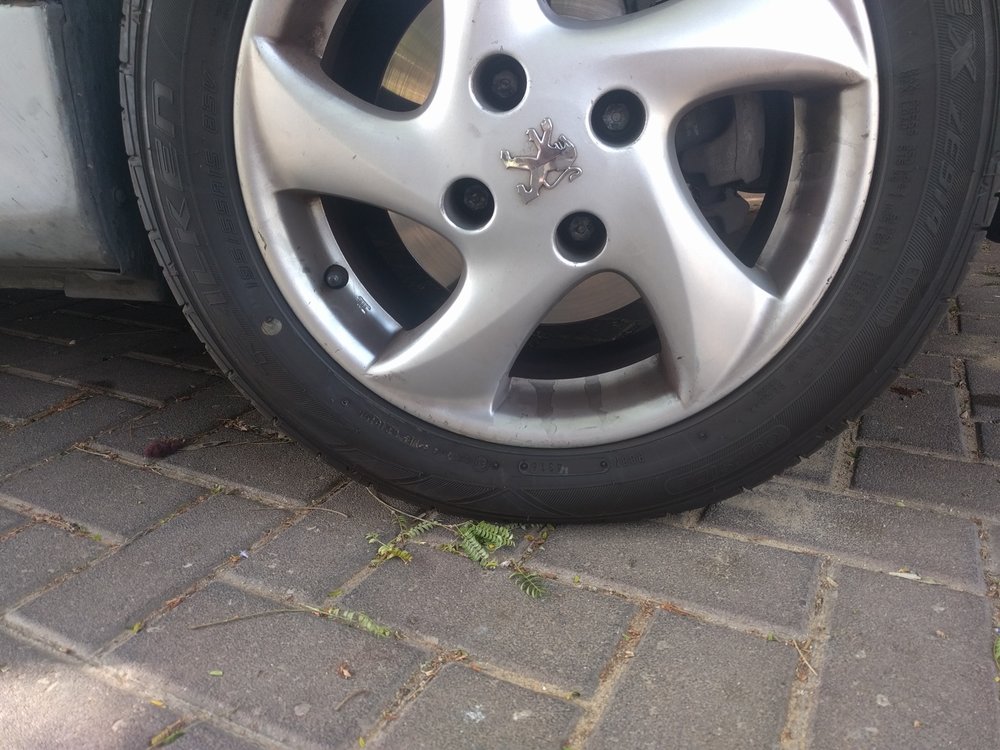

ועוד שאלה, לאחרונה החלפתי 4 צמיגים חדשים והמיליתי אותם בלחץ שכל הזמן אני ממלא גם בצמיגים הקודמים וזה נראה כאילו יש פנצר או שחסר אוויר, זה תקין? הלחץ אוויר על 35 PSI.

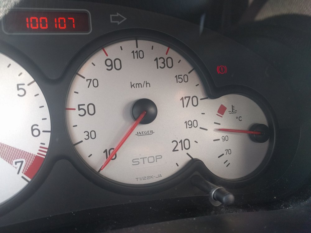

שים לב לשעון החום ברכב עם כ-300 ק"ם בלבד על הספידומטר:
זהו מצב תקין ונורמלי ברכבים הללו.
מרגיע מאוד תודה.
בקשר לצמיגים זה תקין?
PEUGEOT 206XS
כמה אוויר חסר?
האם יש גלגל מסויים שאתה ממלא יותר מאשר באחרים?
באיזה תדירות אתה נאלץ למלא אוויר?
לא חסר שום אוויר אני תמיד מלאתי 35 PSI בכל גלגלים, אני בדרך כלל בודק אוויר פם בשבועיים ורוב הפעמים לא חסר אוויר וגם עכשיו לא חסר. זה נראה לך תקין? נראה כאילו הצמיג שוקע

הבחור ציין שהוונטה ברכב עובדת. אילו הטרמוסטט היה תפוס על מצב סגור, לא היו מגיעים מים לרדיאטור בכלל, או בקושי. ואז הוונטה לא הייתה עובדת.[כי מן הסתם לא היה מה לקרר, נכון?]. במצב הזה המחוג היה מגיע ל"אדום" מהר מאוד. יחד עם הנורה STOP כמובן.
בימים חמים במיוחד, עם מזגן ונסיעה בשיפוע, רכב ללא נוסעים, רק נהג, גם אצלי ברכב בזמנו הוונטה לא הורידה את הטמפרטורה. אבל כל פעם שהטמפרטורה הייתה עולה ומתקרבת ל-110, הוונטה הייתה עובדת במהירות השנייה{הגבוהה יותר} ואז החום היה יורד חזרה בכמה מע" בודדות.
עוד נאמר לי בזמנו ש-"כל תחום הטמפרטורה במחוג נחשב לתקין, מלבד הקו האדום". זה היה ציטוט מתוך שיחה שהתנהלה מול היצרן, על ידי אנשי לובינסקי.
יוסי, אתה צודק בכך שבעומס גבוה בעליה במכוניות האלו רואים 105-110 מעלות וזה תקין.
אבל פותח השירשור ציין שבנסיעה במישור, במשך שעה וחצי טמפרטורה הייתה 105 מעלות וזה לא תקין. זה היה הגיוני אם כל הנסיעה הייתה על 160-170 קמ"ש בפול גז.
אבל אני מניח שנסיעה הייתה במהירות 100-110 ובתנאים אלו טמפרטורה צריכה להיות באיזור 90-95 מעלות.
אחרת זה מעיד על תפוקה לא מספקת של מערכת קירור.
אני החלפתי תרמוסטט חדש (!) שהתנהג כמו תרמוסטט פתוח בנסיעה בינעירונית. שהייתי מגיע לפקקים לעומת זאת הטמפרטורה היתה משחקת על 100-105.
החלפה לאחד חדש אחר פתרה את הבעיה.
