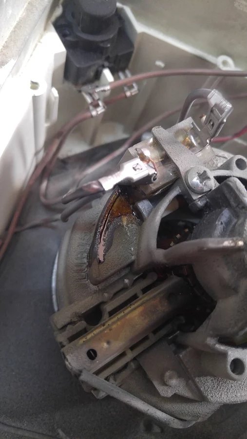

היום במהלך שטיפה לרכב השואב התחיל להוציא עשן סמיך וריח שרוף מאוד.
מדובר בשואב בן מעל 20 שנים שעובד ממש טוב ואני ממש לא רוצה לוותר עליו בעידן השואבים החדשים שמתקלקלים ומאבדים כח שאיבה (ולא רוצה גם להשקיע סכום גדול למשהו איכותי מאוד)
פירקתי אותו קצת ויש מתחת לאיזה נתיך במנוע שנראה שרוף יש מן נוזל שיצא.
מצ"ב תמונה ,אשמח לדעת במה מדובר ,למה זה קורה והאם אפשר לתקן?

האם ב20 שנות שימוש החלפת פחמים למנוע?
אני לא זוכר, השואב היה בתיקון כמה פעמים בתחילת חייו. כנראה שלפחות 10 שנים לא נגעו בו

תפרק ותצלם את הרכיב שנזל. לדעתי או שנשרף הקבל או הסלילים של המנוע.

+1 על זה. זה נראה כמו הקבל, לאחרונה פירקתי שואב אבל ישן לחלקים והיו זוג כאלה, Film Capacitor. אם זה רק הוא נפגם אתה יכול להזמין כזה מסין (תדאג לדייק בהזמנה לפי מה שרשום עליו) וזה סך הכל להלחים 2 מגעים. אני חושב שלרוב הם משמשים להתנעת המנוע אבל אני לא בטוח בזה, לא מבין הרבה בחשמל.
מה שכן, קשה לראות מהתמונה. אני בספק אם זה המברשות ("פחמים") אבל אם כבר פירקת לא יזיק לבדוק את מצבם, הם נשחקים. לפעמים בגלל השחיקה שלהם נוצר arc (קפיצה) בינם לבין הcommutator, נראה כמו מכת ברק קטנה, יכול בהחלט להצית משהו דליק שנכנס לשם ולהוביל לפגיעה בכלל ברכיב אחר.

קבלים מסוג
Film Capacitor ניתן לרכוש בכמה שקלים בכול חנות אלקטרוניקה. לפעמים השם קצת שונה בתלות ייצרן הקבלים.

אני מעדיף לא להתעסק בזה, למי שיש המלצה למעבדת אלקטרוניקה מקצועית או מישהו שמוכן לקבל את העבודה בתשלום מלא (ואם ישרוף את השואב לא אאשים אותו) מוזמן להציע, הידע שלי באלקטרוניקה לא מגיע להלחמות או פירוק של סלילים כאלה .
