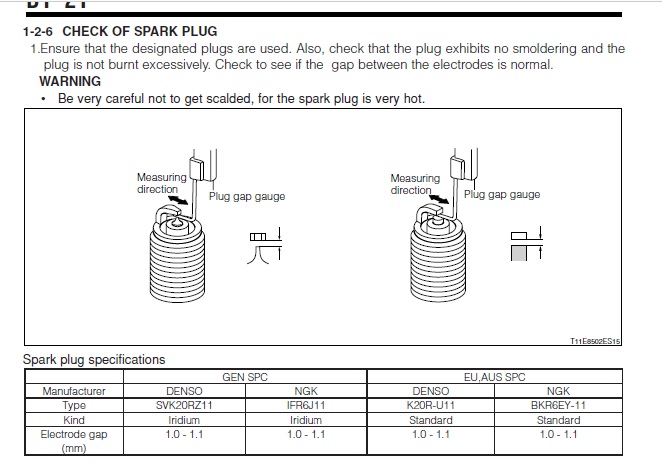

המוסכניק החליף 4 קויילים מקוריים בעלות של 485 שח ללא מעמ
מי אמור לשאת בעלות?

כי הפלגים שלך היו דפוקים תקולים , ונחשב ניהול מנוע לא הרגיש החטאות כי הקולים ככל הנראה היו גם לא משהו ,
כשהחלפנו אותם המחשב הרגיש החטאות בהצתה כי הקויל לא מספיק נותן ניצוץ חזק ובגלל זה הדליק מנורה
כלומר הקווייל לא בסדר
השאלה איך פתאום הלך קוייל? בגלל פלאג לא תואם?
כן...בסיריון הסלילים רגישים מאוש למצתים תואמים או לא תואמים. אל תשים סליל סיני

למה 4 קויילים ולא אחד (זה שהיה בבוכנה 2)? גם אתה וגם מאור הגעתם למסקנה שמדובר על קויל אחד.
לא רואה איך 4 קויילים מקוריים עולים בארץ 485 ש"ח+מע"מ. הם עולים יותר.
לדעתי, המוסכניק אמור לשאת בעלות. הכנסת רכב תקין למוסך ויצאת עם רכב לא תקין. Bkur6etb-10 לא מתאים לרכב ויכול להיות שהוא הרס את הסליל.

מה זה פלאגים שלך? הבאת פלאגים חדשים למוסך? אם כן, פישלת כנראה. אם מדובר על הפלאגים הישנים, איך הם לא שרפו את הסליל עד הכניסה למוסך? הסיפור לא נראה טוב.
אני גם חושב שהוחלף אולי רק סליל אחד. מחיר כזה ל 4 סלילים לא הגיוני. אם הבחור שם פלאגים לא מתאימים הוא דיי בוודאות דפק סליל והחריות צריכה להיות עליו. אתה יכול להעלות צילום חשבונית?
