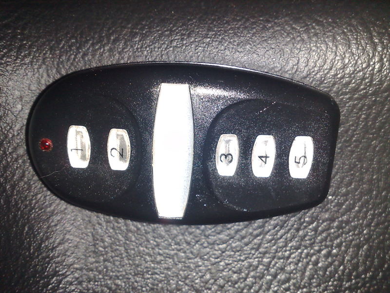

בדגמים הללו,בשנתונים הללו, היה מותקן "במקור" (ע"י רדיו מילאנו בבונדד של היבואן) קודן בשם VSI 2 .
הקודן הזה היה פועל על ידי שיבוש תדר הRF בין המפתח לטבעת האימובילייזר שסביב הסוויץ'.
יכול להיות שאצלך שודרג הלוח ללוח מלבני עם 5 ספרות וכוכבית. (אין לי תמונה של הנ"ל)
תריץ כאן בחיפוש " קודנית VSI 2" ותקרא על מעלליה של הנ"ל.
