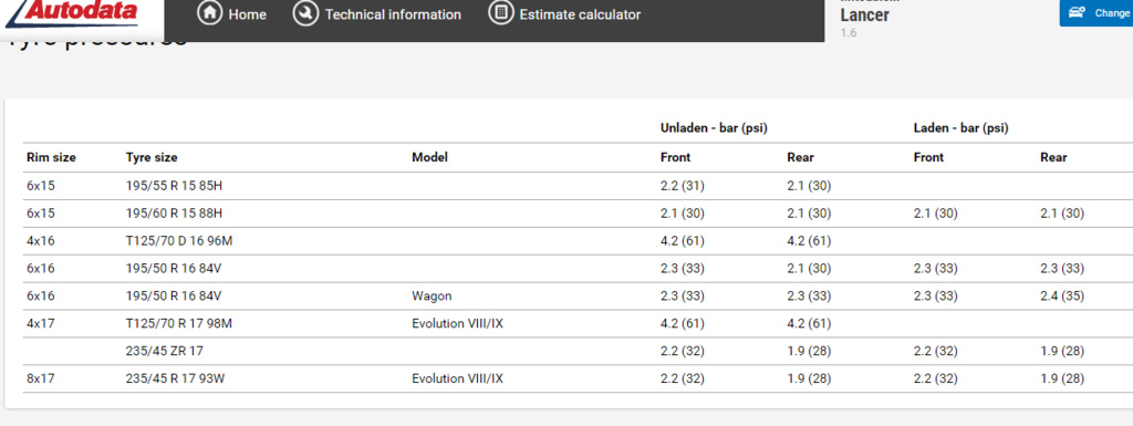

רציתי לשאול אם מישהו יכול בבקשה לבדוק לי בautodata מהי מידת הצמיגים המקסימלית המותרת לרכב מהסוג הנ"ל?
מפשפוש באינטרנט ראיתי כל מיני תוצאות ''16 ''17 במידות כאלה ואחרות. אבל רציתי שמישהו ייתן לי תשובה סופית ומגובשת.
כרגע הרכב עם צמיגים 195x60x15 (אם אינני טועה) די שחוקים וטסות. ואני משתעשע עם הרעיון להתחדש ברביעיית צמיגים שמנים עם חישוקים חדשים וספורטיביים.

בכל אופן רציתי לשאול. בתמונה המצורפת מעלה כתוב לפני רדיוס החישוק עוד מספר מה הוא אומר? לדוגמה 4x17. מה ה4 מציין?
