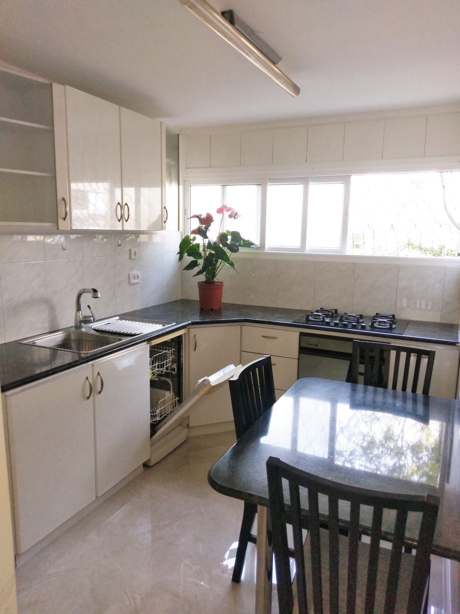

השאלה לכמה זמן מתוכנן המטבח להחזיק.
כך נראה מטבח שהורי קנו לפני קרוב ל-30 שנה.
לגבי מטבחי איקאה לא יודע, אבל מטבחי קבלן למשל שנותנים ברוב הדירות החדשות נראים במצב הרבה פחות טוב לאחר 5 שנים.
[ATTACH=CONFIG]473130[/ATTACH]
אני עם מטבח קבלן אחרי 5 שנים והוא נראה בדיוק כמו ביום שנכנסתי לדירה.
