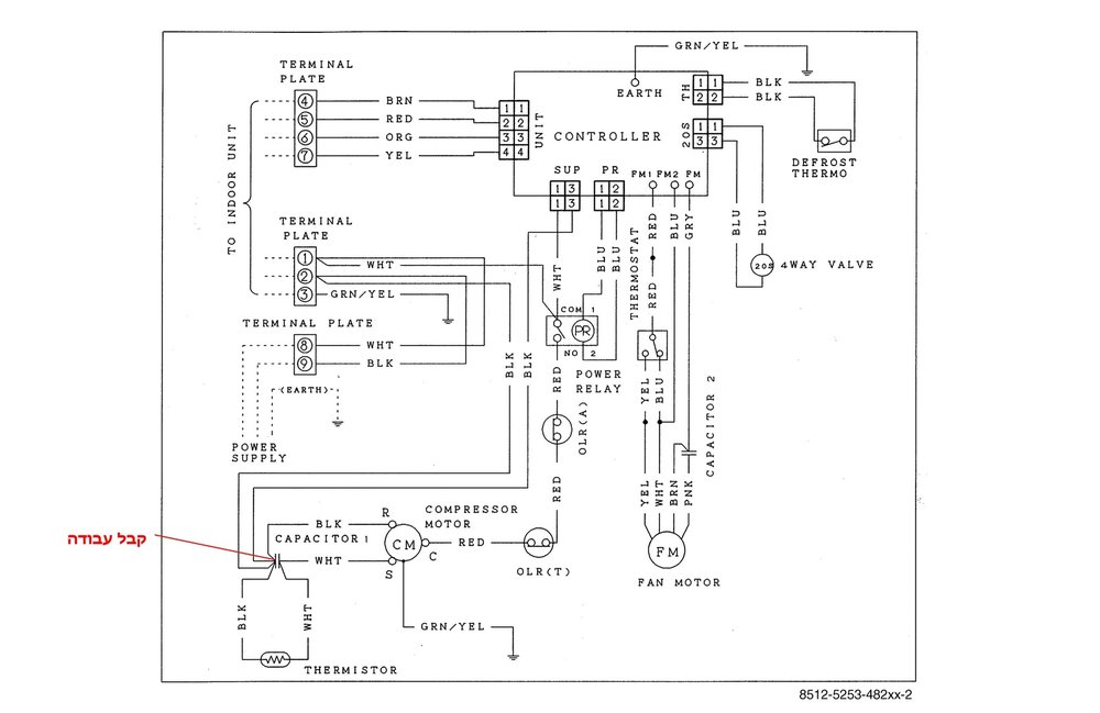

הכי פשוט לחפש את השרטוט החשמלי הרלוונטי למזגן שלך. ביחידה החיצונית מודבק שרטוט חשמלי בדרך כלל מתחת למכסה של היחידה או ליד החיבורים החשמלים בכניסה של כבל המתח.
קבל התנעה לא נשאר קבוע מחובר למדחס לעומת קבל עבודה אשר נשאר באופן קבוע מחובר למדחס ומשפר את יעילות עבודת המנוע החשמלי של המדחס.
בשרטוט המצורף ניתן לראות חיבור של קבל עבודה.

מעולה.
לפי השרטוט, מיכוון שלא ראיתי ממסר (לפחות הוא לא בלט) כנראה זה קבל עבודה ולא התנעה.
