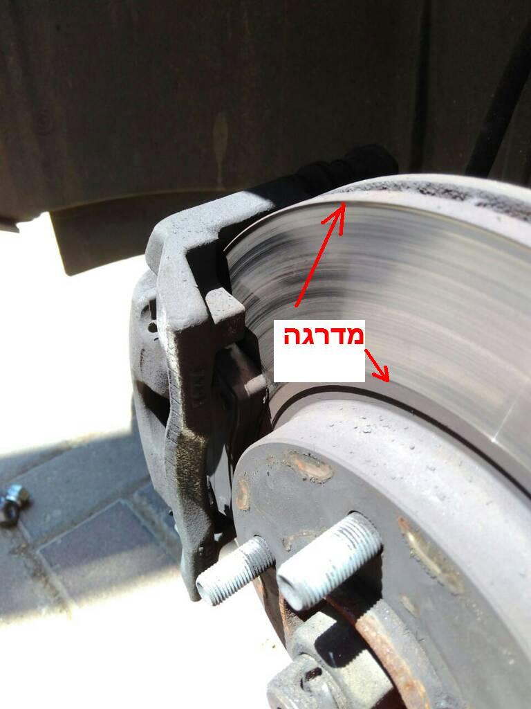

האמת שקשה לי קצת להבין על איזה מדרגה מדובר.

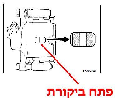

לא שמתי לב לחלונית ביקורת.
קשה לי מאד להאמין שהצלחת שרופה אחרי כל כך מעט קמ, ברכס הקודם הרפידות החזיקו 60 אלף, והצלחות נשארו אותם צלחות.
לא השתנה התוואי נהיגה ואני נהג יחיד.

עדיין לא רואים את מצב הרפידות. בקשר לצלחות - נוצר בהם קאנט משחיקה , זאת אומרת העובי שלהם כבר לא מה שהיה. אם עוד לא חרטו את הצלחות, בהחלפה הקרובה של הרפידות אפשר ומומלץ לשלוח את הצלחות לחריטה (בתנאי שהעובי של הצלחות יאפשר מבחינה בטיחותית ).

את הרפידה החיצונית רואים בבירור שהיא עבה.
כשהעברתי את היד על הצלחת לא הרגשתי את המדרגה שמרק סימן, אבדוק אותה שוב.

רואים בתמונה שיש מדרגה ( קאנט ), לא צריך להרגיש ביד. האיזור בין שני החצים האדומים בתמונה הוא המקום שהרפידה לוחצת על הצלחת וגורמת לשחיקה. אין מה לבדוק - זה קורה בכל הרכבים.
הרפידה אכן נראית עם המון בשר כך שאין בעיה. הייתי ממליץ בכל מיקרה להביט גם על הרפידה הפנימית שלרוב נאכלת יותר מהחיצונית שצילמת. לגבי המדרגה לא נראית חריגה במיוחד ואני דיי בטוח שהצלחת רחוקה מהמינימום המותר ומהחלפה!

אם יש לך מיקרומטר או קליבר ניתן למדוד את עובי הדיסק ולדעת אם הדיסק במידה הנדרשת.

אי אפשר על סמך תמונה כזאת להבין כלום.
יש דיסקים שהעובי שלהם כשהם חדשים הוא נגיד 22 מ"מ, והעובי המינימלי המותר הוא 20.
כלומר עומק מדרגה באיזור 1 מ"מ בכל צד זה כבר דיסק שצריך להחליף.
גם את הרפידה אני לא מצליח לראות כמו שצריך, תצלם דרך פתח ביקורת מקדימה.
