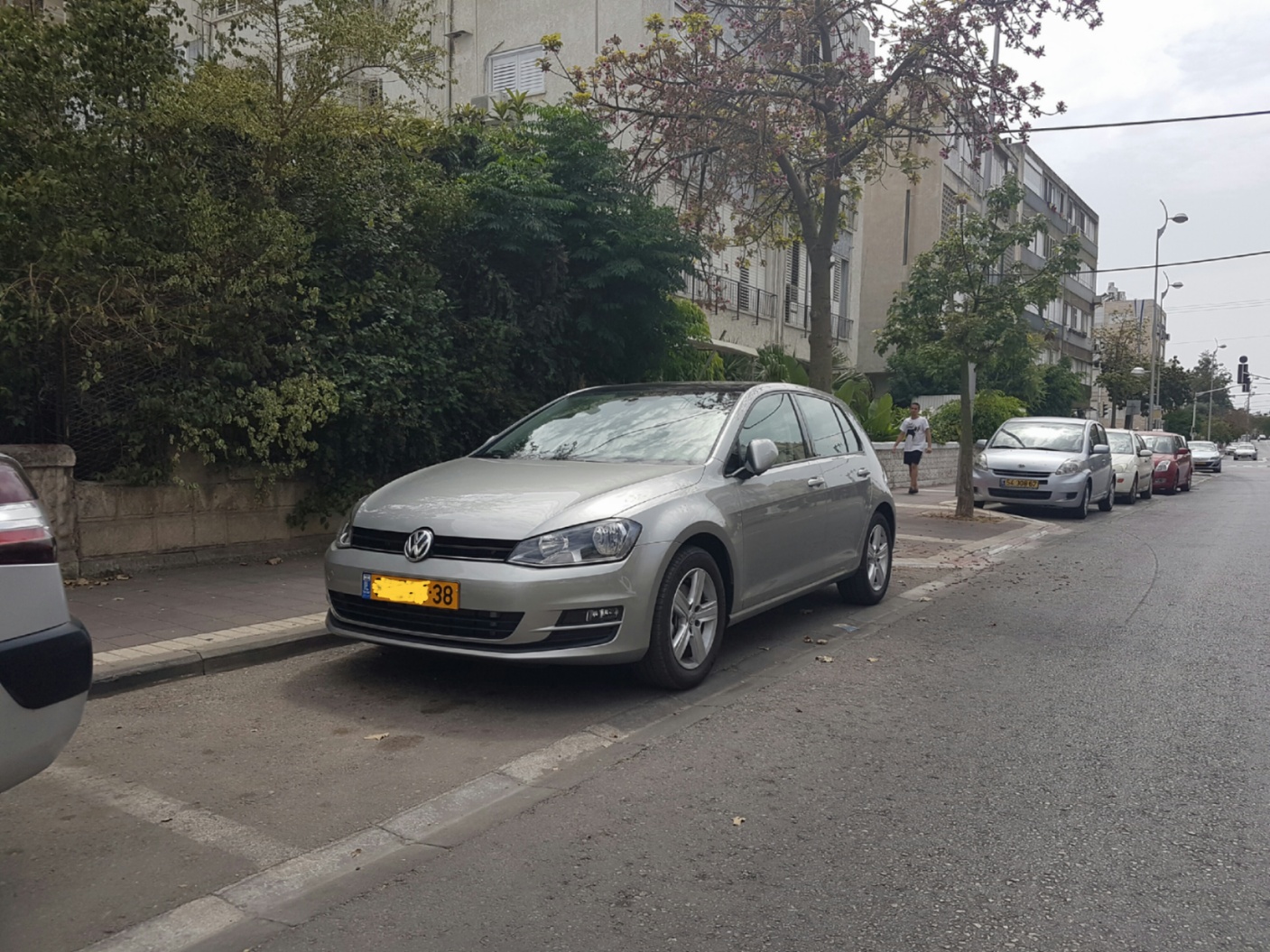

אז ככה- לפני שבוע קיבלתי את הרכב וזה זמן טוב לספר קצת על הרושם הראשוני שעולה ממנו.
האוטו הקודם שהיה לי היה פולקסווגן פולו 2014, 90 כ"ס אוטומטית- כך שאני אמור להרגיש הבדל משמעותי בכל הפרמטרים- ואכן כך הדבר.
תחושה בתוך האוטו
האוטו מרווח מבפנים והתחושה נעימה מאוד- תחושה שנוסעים ברכב יציב ומסיבי, בטח לעומת הפולו שהרגישה קטנה.
הפלסטיקה בתא הנוסעים ברמה גבוהה מאוד, ולטעמי גם נראית טוב ויוצרת תחושה יוקרתית (הריפודים שלי כהים, יחד עם גימור המתכת מקדימה זה נראה פשוט טוב) יחד עם זאת לי הפריע שבדלתות מקדימה יש דיפון עליון דמוי עור רך (כמו בדשבורד), ואילו בדלתות האחוריות זה נראה אותו דבר רק קשיח, אבל זה באמת בקטנה.
תא המטען סביר בגודלו, קצת קטן לדעתי לרכב המגדיר את עצמו משפחתי אבל לצרכים שלי זה מעל ומעבר.
נסיעה
עברתי בשבוע הזה 350 ק"מ- רובם המוחלט ביומיים הראשונים, אני עדיין נוסע בנסיעה שהיא רגועה מאוד מאוד- לא עברתי את ה 90 ק"מ ולא אעבור גם עד ה-1000 הראשונים. לא לחצתי על הגז חזק כך שעדיין אני לא יודע איך ה"ביצועים". למרות זאת- אני שם לב שהמנוע מגיב מהר לרצונות שלי, הוא שקט מאוד וכמעט לא מורגש. בקרת השיוט וגם פונקציית הגבלת המהירות עובדות יפה מאוד. באוטו קיימת גם אופציה לבלם אוטומטי, הבלם האוטומטי מחזיק את האוטו עומד בעת עצירה ומאפשרת לי להוריד את הרגל מדוושת הבלם- המערכת הזאת נוחה סך הכל, יחד עם זאת בחניות היא הופכת למטרד כי כל שנייה האוטו מחזיק את הברקס וזה לא נוח אז מומלץ לבטל כשמחנים. באוטו גם קיימת מערכת עצור וסע, ובניגוד לפולו- המערכת פה לא מתכבה בכל עצירה ותלויה מאוד בטמפרטורה בתוך הרכב, כך למשל בשרב של סוף השבוע הקודם האוטו בקושי נכבה לי וכך המזגן המשיך לעבוד כמו שצריך.
באוטו יש בלם יד חשמלי- שפשוט לא צריכים לגעת בו והוא נכנס לפעולה לבד (במידה וחגרנו חגורה, ובמידה שהאוטו לא על ניוטרל)- מאוד מקל על התחלת וסוף הנסיעה.
דבר נוסף לגבי הנסיעה- אמנם האוטו מגיב בזריזות בעת יציאה מעמידה, אך שתי המערכות שעובדות- העצור וסע והבלם האוטומטי צריך להתרגל אליהן בעת יציאה מעמידה.
מולטימדיה ותוספות

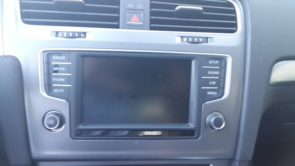

בניגוד לפולו, כאן הצג גדול ונוח הרבה יותר. המערכת עובדת יפה עם שליטה נוחה מההגה, הסאונד נעים (8 רמקולים). לי הפריע שאין מירור לינק- בניגוד לסקודה שיש בה, והיא עם מערכת כמעט זהה.
בגרסה שלקחתי, יש כמה תוספות לעומת גרסת הבסיס- ובראשן הגג הפנורמי- מאוד מאוד כיף לפתוח את הווילון כשאין שמש ישירה, ואף לפתוח את הגג כשנעים בחוץ. בכלל לא כיף לפתוח את הווילון כשרותח בחוץ, אבל מה אפשר להגיד- זאת זכוכית וזאת התגובה שלה לחום. אותי מעניין אם זו התלהבות של התחלה, והאם בעוד שנה גם אשתמש בגג...
תוספת נחמדה נוספת, שהתלהבתי ממנה ממש אחרי הקניה היא הכניסה, יציאה וההנעה ללא מפתח. בהתחלה חשבתי לעצמי שזה סתם פיצ'ר לא חשוב, אבל זה פשוט מגניב ביותר! אין צורך בכלל להשתמש בשלט, וביציאה אפשר לסגור את החלונות כשנוגעים בידית. זה באמת כיף.
מעבר לכך בגרסה הזאת יש עוד כמה תוספות קטנות לעומת גרסת הבסיס כמו ריפודים מפוארים יותר שהם נוחים מאוד, עוד תא אחסון למשקפי שמש ותא מתחת למושב הנוסע, חיישן גשם, מראה מתכהה, פונקציות תאורה נחמדות עם חיישן אוטומטי. הכי בלט לי בתאורה זו תאורת הלד הלבנה מתחת למראות, באמת גורמת לתחושה יוקרתית יותר.
בנוסף לקחתי כתוספת גם מצלמת רוורס, חיישני חנייה ותושבת לטלפון הנייד- התושבת הזאת מומלצת בחום!
בסך הכל אני חושב שעשיתי עסקה טובה ואני מאוד מרוצה מהאוטו עד עתה. ההנאה שמהתוספות בגרסה היקרה שווה את הכסף. יחד עם זאת, אני חושב שאפשר לתמחר את הגרסה הזאת אפילו ב3000-4000 שקל פחות וזה יראה מחיר סימפטי יותר, כמו כן לשלם 2300 שקל למצלמת רוורס זה יקר וגם זה אני חושב שאפשר וצריך להוריד במחיר- או לחילופין לתת את זה עם הרכב. היום זה הופך לפריט חובה ברכב ואין סיבה שזה לא יהיה מובנה בשנת 2016, בטח באוטו במחיר הזה.
זהו, מקווה שנהנתם לקרוא ושאני אהנה מהאוטו. עדיין לא יודע כל כך להגיד איך תצרוכת הדלק ואיך הביצועים- מקווה להיות מרוצה.
