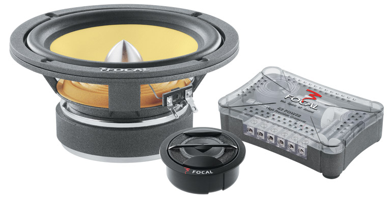

חיבור אקטיבי אתה מתכוון עבודה דרך הקרוס של הקומפוננט
אם כן אז כן, אות מגיע לקרוס המקורי של הסט
ומשם לכול למיד וטוויטר

אם אתה עובד עם הקרוס המקורי של הקומפוננט, אז אתה עובד פסיבית.

אגב, מה הדגם המדויק של הקומפוננט אצלך כעת?
עריכה אחרונה על ידי Tom_22
K2 Power זו סדרה וגם נדמה לי שהיא התחדשה לאחרונה.
