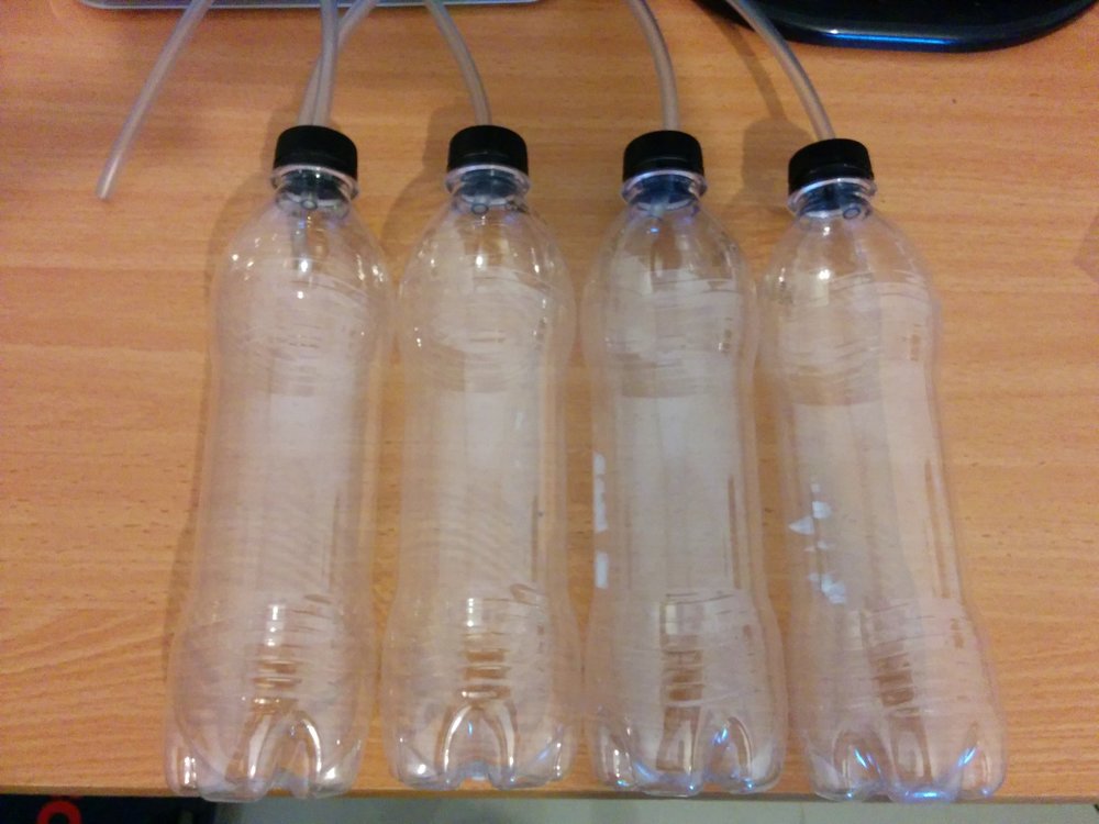

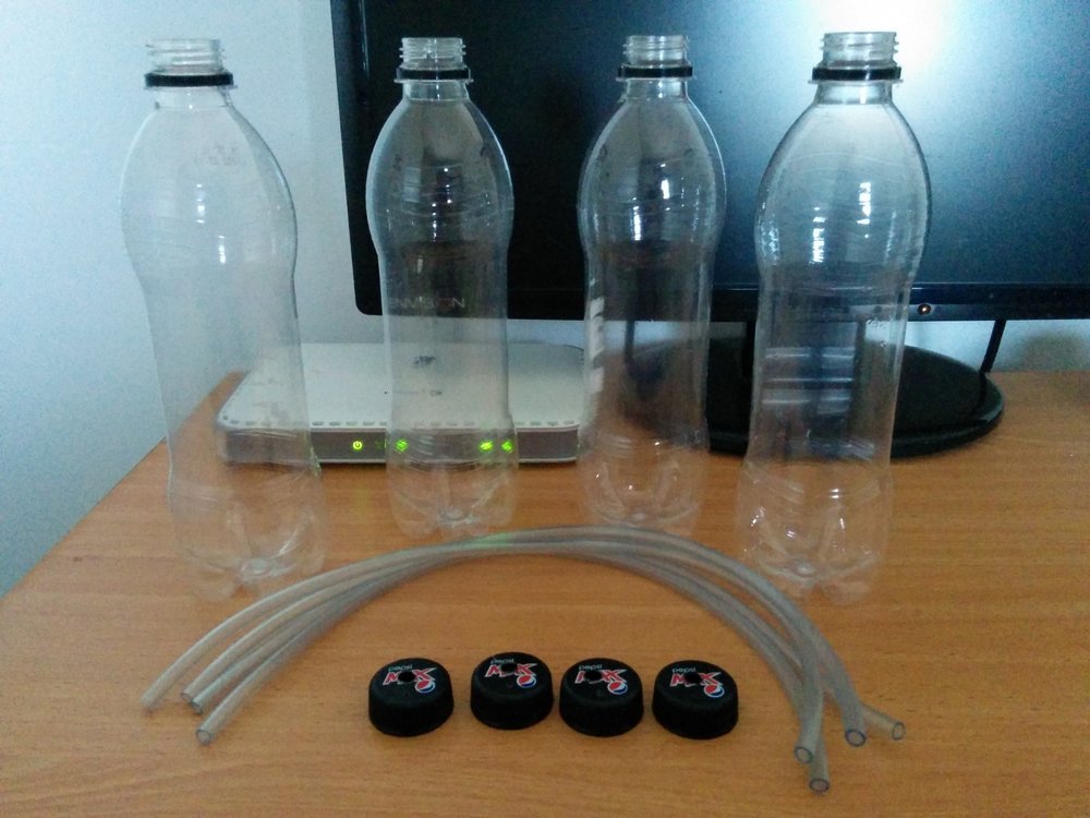

הערכה מורכבת מ:
  • 4 בקבוקי פפסי מקס (זה גם יותר טעים מקולה זירו וגם היה מבצע 4 ב 10 בויקטורי).
  • 4 צינורות סיליקון שקופים בקוטר 3 מ"מ. קניתי מטר וחצי, ממליץ לקנות יותר לשם מיקום נוח יותר לבקבוקים כמו שתראו בהמשך.
  • 8 אזיקונים.

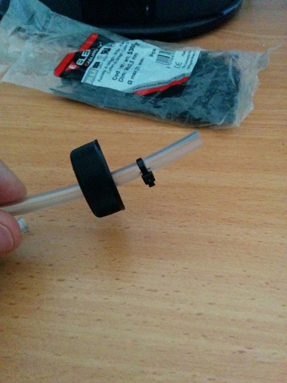

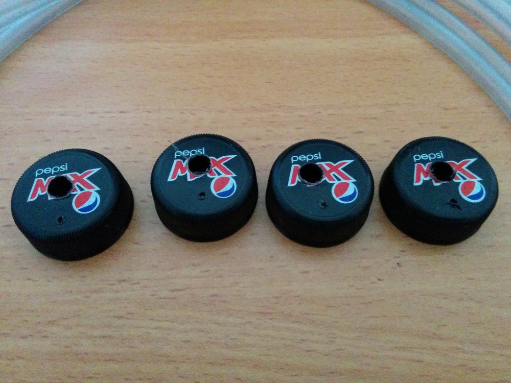

קדחתי בפקקים חור בקוטר המתאים לצינור שנכנס בקצת לחץ + אזיקון לאבטחתו. לאחר מכן קדחתי חריר שחרור אוויר על מנת לשחרר אוויר מהבקבוק בעת פעולת המנוע. סה"כ עבודה 30~ דקות ויש ערכה מוכנה.

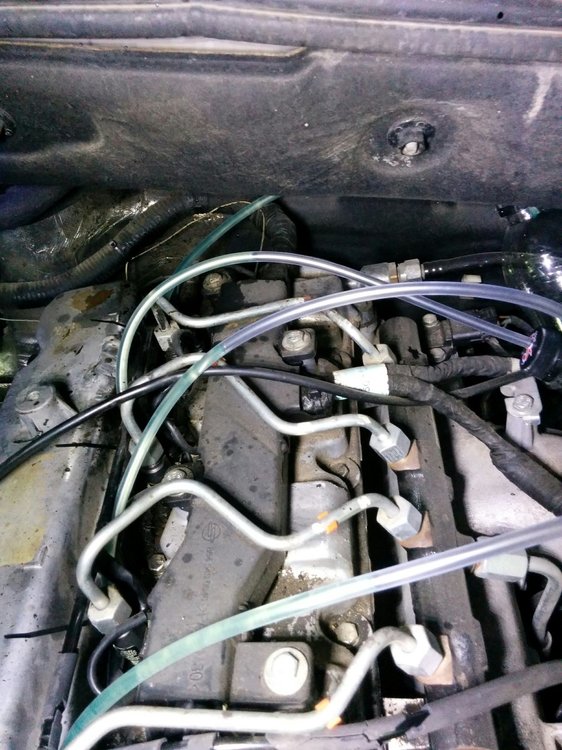

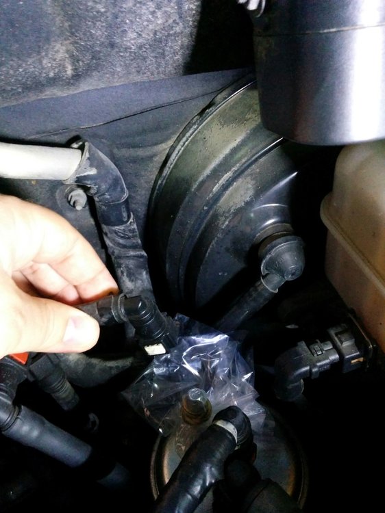

ברכב יש לנתק את קו העודפים שהולך לפילטר הדלק ולפקוק הן את היציאה מפילטר את הדלק והן את קו העודפים. אני אילתרתי אטם משקית של סנדויצ'ים וגומייה, נכון יותר להשתמש בפקקים ייעודיים.

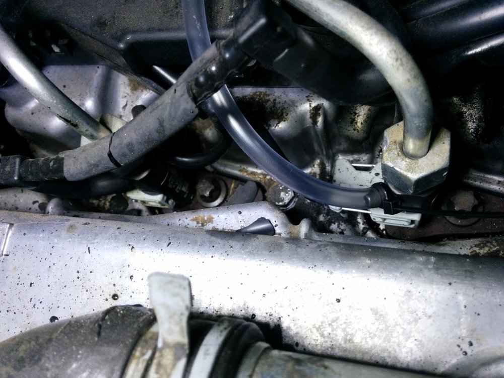

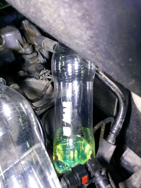

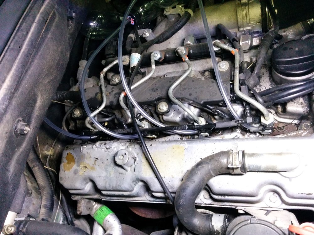

ניתקתי את קו העודפים מהאינג'קטורים והלבשתי את הצינור שהולך לבקבוק. לשם אבטחה ויצירת אטימה טובה יותר הידקתי אזיקון סביב הצינור.

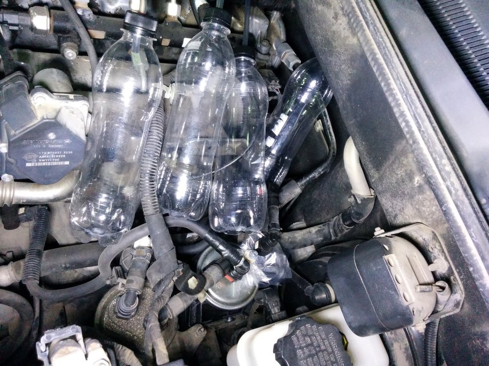

את ארבעת הבקבוקים מיקמתי מצידו של המנוע. מומלץ להשתמש בצינורות ארוכים יותר כדי שיהיה ניתן למקם את הבקבוקים במקום נורמלי.

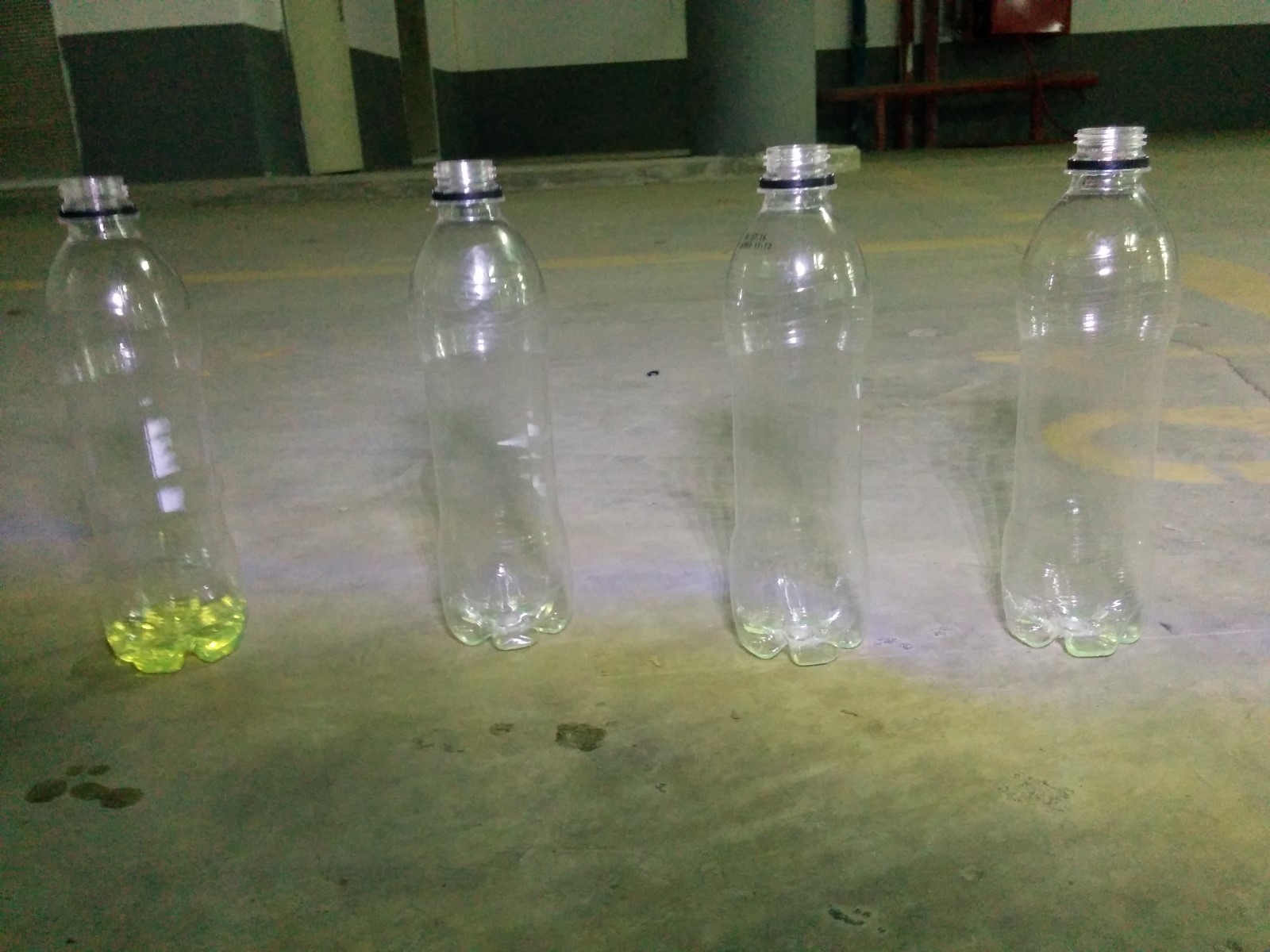

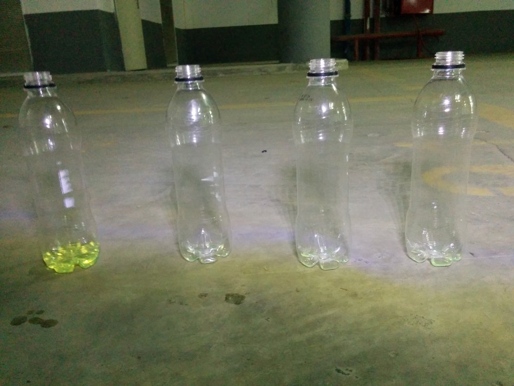

וידאתי שוב שהכל אטום והנעתי את הרכב. לא היה צריך יותר מ 10 שניות כדי להבין שמזרק 4, המזרק היחידי שלא הוחלף (בהיסטוריית טיפולים כתבו שלא הצליחו לחלץ אותו מהמנוע) לא תקין ומחזיר פי כמה יותר סולר מאשר שלושת אחיו :roll:
