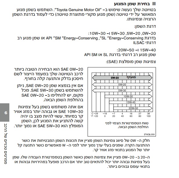

אתה יכול לצלם לנו את ההמלצה הרשומה בספר רכב?

הייתי הולך על 5W30 בפריוס. 5W20 זה כמעט כמו 0W20. כמה אחוזים של חסכון בדלק לעומת הגנה סבירה על המנוע, ה5W30 יגן יותר.
