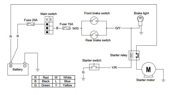

הבעיה היא לא בנורה כי עם ברקס קדמי היא נדלקת אלה רק עם אחורי היא לא נדלקת וגם אי אפשר לתת סטרתר עם אחורי אלה רק עם קדמי, אני חושד בפיוז שרוף של הבלם רק אני לא יודע איפה נמצא הפיוז הזה אז אם משהו יכול לעזור בבקשה ולתת הסבר קצת אני אשמח:idea:
פיוז זה לא, תבדוק חיווט ואת המתג שאחראי על הדלקת האור דרך הידית ברקס (לא יודע איך זה בקטנועים, אבל ברכב מעל הדוושה ישנו מיקרוסוויץ)

האם הקטנוע מתניע עם לחיצה על ידית זו בלבד?
במידה ואין התנעה, אז תשובתו של אייל צבי מדוייקת(בכל המקרים בהם נתקלתי בכך, יש להחליף את המתג/מפסק).

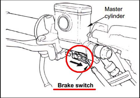

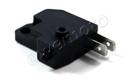

הקטנוע לא מתניע עם בלם אחורי אתם יכולים אולי מישהו מכם לשלוח איפה אפשר להזמין מפסק כזה ?
ואם אפשר להחליף אותו לבד בלי לקחת למוסך ואייל המון תודה על איתור התקלה.
והשאלה אם זה יכול להיות החיוט אלה לא מפסק הבלם עצמו?

יוניט אור בלם הלכה לך זה קורה המון בגוירייד, סע לצור חלפים ( סלמה 103).
עניין של 35 שקלים, כמו כן כמו שחברי אמרו למעלה בורג פילפס תופס אותו, עניין של 2 דקות להחלפה.
אכב האיבו ושאר הגוירדים( הישנים יותר) היוניט זהה בהצלחה.
במידה ואתה צריך עזרה , תעדכן או שתגיע אלי עם הרכיב אני יחליף לך בכיף.
