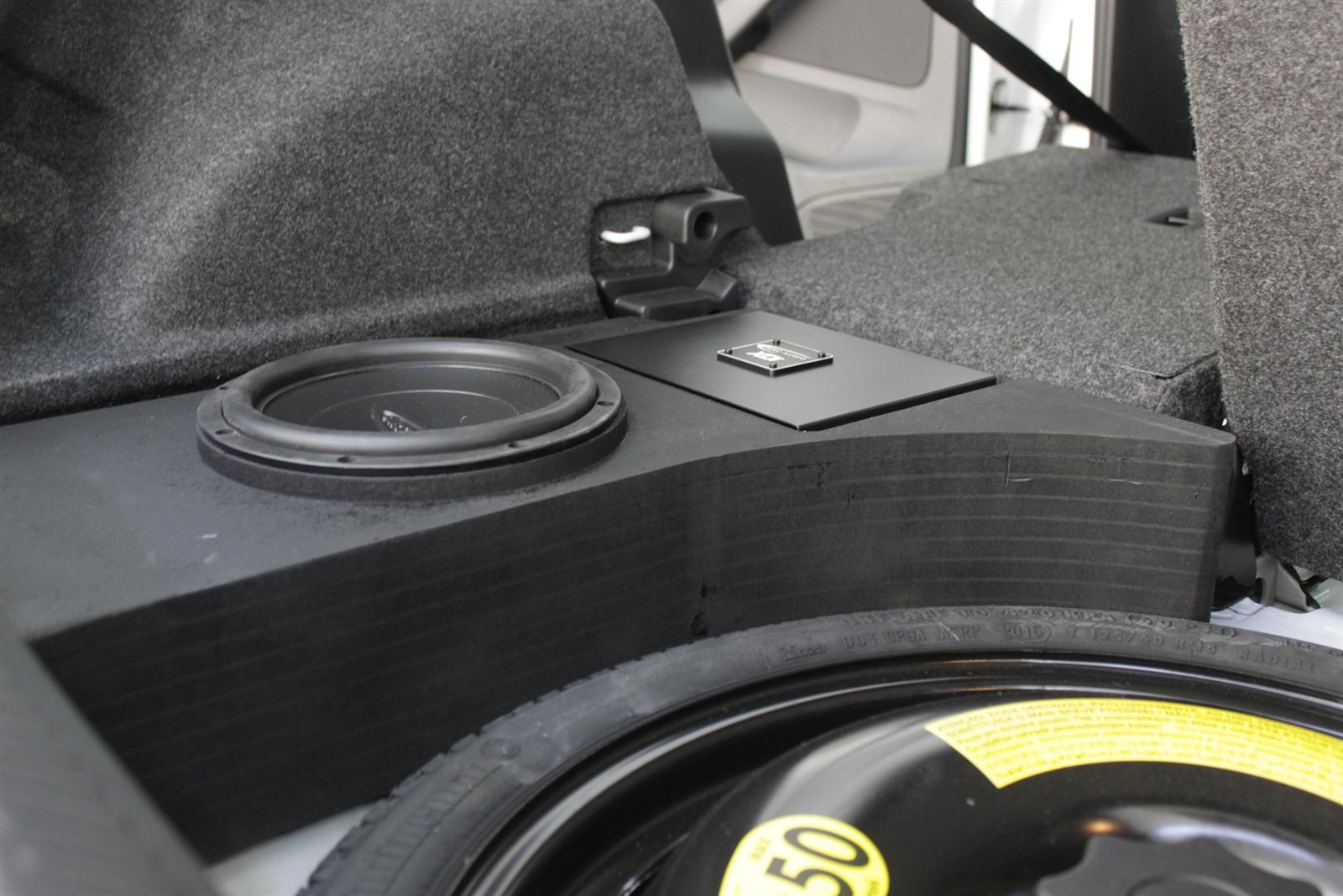

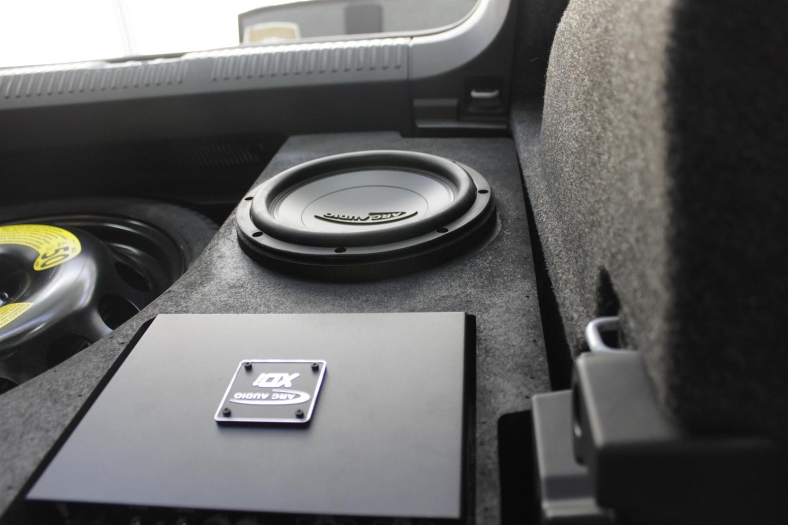

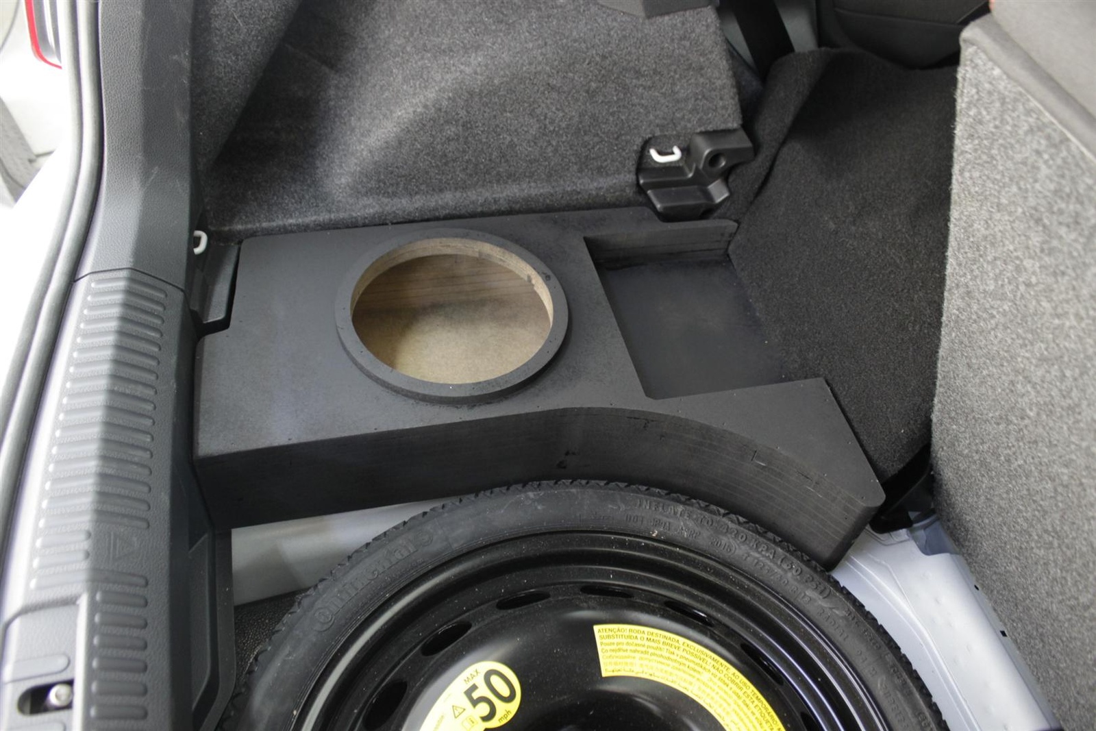

הרעיון הכללי של ההתקנה היה לשמור על מקוריות וחסכון במקום. הרכיבים שהותקנו:
מגבר - ARC AUDIO XDI 450/4
קומפוננט- ARC AUDIO XDI 6.2
סאב- ARC AUDIO ARC8
HU- מקורי
בתמונות זה נראה גדול יותר מאשר במציאות אבל מי שראה תא מטען של פולו מבין עד כמה הבניה הזו קטנה.
מדהים מה אפשר לקבל היום ממוצרים כל כך קטנים. תא המטען של הפולו נשאר בעצם שלם ועם פונקציונליות מלאה.

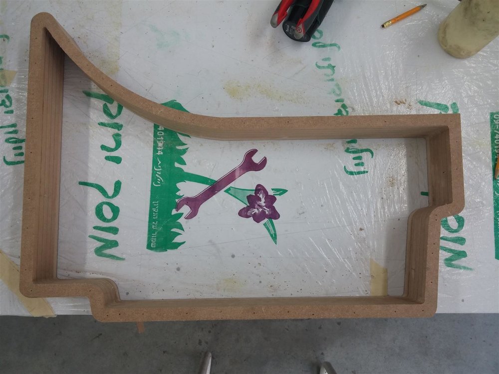

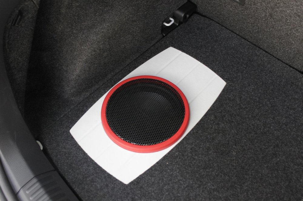

שאלות:
1. יש גריל על הסאב? הוא נראה ממש מועד לפורענות ככה.
2. למה החלטת לצבוע את התיבה ולא לצפות בלבד?
3. התיבה נבנטה במחרטה? זה בעצם כמה שכבות שמודבקות ביניהן?

שאלות:
1- יש גם גריל (תמונה מצורפת רק קצת מטושטשת)
2- עניין של עלויות ללקוח למרות שזה לא משמעותי במקרה הנ"ל (התיבה פנימית)
3- התיבה נבנתה בעזרת כרסמת, אי אפשר להגיע לרמת דיוק כזאת עם גי'קסו

תיבה כזו אפשר לבונת או בעזרת כרסמת או בעזרת תבנית שנבנתה בכרסמת והשאר בעזרת שולחן מחרטה עם ביט משכפל בשני המקרים מדובר בעבודה פסיכית .
