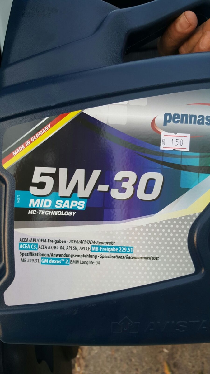

השמן בקישור השני עומד בתקן RN0720 ואילו במוסך המורשה מילאו RN0710.
האם ה-720 יותר טוב או פחות טוב או בכלל לא מתאים ? לדעתי השמן לא מתאים למנוע ואסור בכלל להניע את הרכב.

אני הבנתי אותך לגמרי,
אמרת בהתחלה שהם שמו :
PENNASOL Mid Saps SAE 5W-30
אבל בקישור הראשון השמן הזה בסדר, עומד בתקנים הרגילים.
בקישור השני מדובר בשמן :
PENNASOL MID SAPS SPECIAL C4 SAE 5W-30
אז תחליט, איזה שמן הם שמו? מהלינק הראשון או השני ?
בכל מקרה לא נראה שהשמן השני עומד בתקן של API ובתקנים הרגילים של ACEA, ואני לא יודע למה זה יגרום.
אני אישית הייתי חוזר למוסך ומחליף שמן, אבל תמתין לאיתמר או לרועי לתשובה סופית.

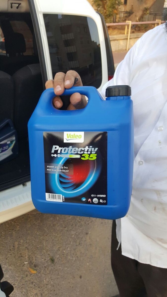

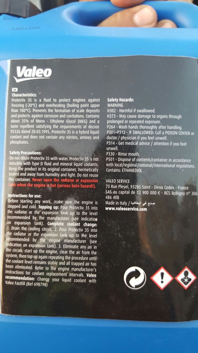

קודם אני מתנצל, הרכב לא בחזקתי וכנראה הטעו אותי עם המידע.
אני מצרף מספר תמונות של השמן ונוזל הקירור שמילאו ברכב. השמן של pennasol נוזל הקירור של valeo.
מעוניין לדעת האם השמן ונוזל הקירור איכותיים או שיש צורך להחליפם. אל תתחשבו בתקציב, במידה וקיים חשש הכי קל הם יוחלפו.

הנוזל קירור לא מתאים
והשמן?
על השמן לא רשום את התקן של RN0710 שמילאו במוסך המורשה לאורך כל השנים. האם אתה חושב שהוא מתאים לרכב ?

היה עדיף פי כמה את השמן "הזוועה" שיש במוסכים המורשים מצובר כי הוא עומד בתקן RN710 אבל מבחינת ACEA השמן ששמת עומד בתקנים אז זה בסדר
אי תאימות נוזל קירור בטח הקצר עלול אולי לגרום לסתימת רדיאטור ולטווח רחוק פגיעה בכל מערכת הקירור (משאבת מים, נזקי שיתוך של ראש מנוע ועוד)

אם הבנתי נכון, התקנים הממולצים לרכב הם: שמן מנוע - RN0710. נוזל הקירור - TYPE D.
חיפשתי חומרים איכותיים ואני מקווה שמצאתי, אשמח להערותיכם.
מאחר ונכנס ברכב 4.8 ליטר שמן, נקנו שני מיכלים של השמן הזה (וכמובן יוחלף גם הפילטר) http://www.justmotor.co.il/products/667412/%D7%A9%D7%9E%D7%9F-Shell-Helix-Ultra-5W40
מאחר ונאמר לי שנכנסים במערכת הקירור 6 ליטר נקנו 6 בקבוקים של יורול לטובת השטיפה הראשונית של החומר שאינו מתאים. http://www.justmotor.co.il/products/710043/%D7%A0%D7%95%D7%96%D7%9C-%D7%A7%D7%99%D7%A8%D7%95%D7%A8-%D7%A6%D7%94%D7%95%D7%91-EUROL-XL
לאחר 100-200 ק"מ נוציא את הנוזל קירור ונכניס הנוזל הזה כשהוא מהול 50% (נקנו 3 ליטרים) http://www.justmotor.co.il/products/690180/%D7%A0%D7%95%D7%96%D7%9C-%D7%A7%D7%A8%D7%95%D7%A8-TOTAL-GLACELF-AUTO-SUPRA
