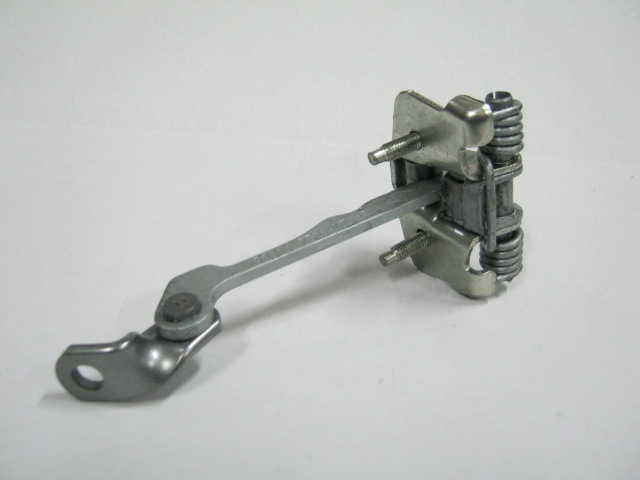

תיקתוקים בדלתות בעת פתיחה-סגירה ( שמתי לב שהתופעה הזאת מאוד נפוצה ברנו).
זה יכול להיות מעצור דלת רוקד.
כשהדלת פתוחה, תבדוק אם הברגים של המעצור לא השתחררו. תבדוק אם הרעש בא ממנו.

2. ניגשתי למוסך שמבין ברכבי רנו (לא מורשה), אמרתי לו שבעת פתיחה וסגירת הדלתות הקדמיות נשמעים תקתוקים.
בנוסף, הידית של דלת נוסע קדמי לפעמים קשה לפתיחה.
לאחר בדיקה של מנהל המוסך, צריך להחליף את החלקים הבאים:
2 מעצורים ל-2 דלתות קדמיות = זה מה שגורם לתקתוקים בעת פתיחה וסגירה.

תקנה את המעצורים ותחליף לבד. זה רק לפרק את הדיפון של הדלת ולפתוח/לסגור 4 ברגים.
לפני החלפת מנעול אפשר לנסות פירוק-ניקוי-גירוז שלו, אולי יעזור.
המעצור נראה ככה:
1. מה זאת אומר לפרק את הדיפון של הדלת?
ממה שהוא הראה לי, זה שצריך לפרק בכלל את הדלת - לפרק ולהתקין מעצור חדש- להרכיב בחזרה את הדלת.
2. ניסיתי לחפש באיביי את המעצורים האלה ולא מצאתי שום דבר.
אולי אתה יודע מאיפה אפשר לקנות אותם?
