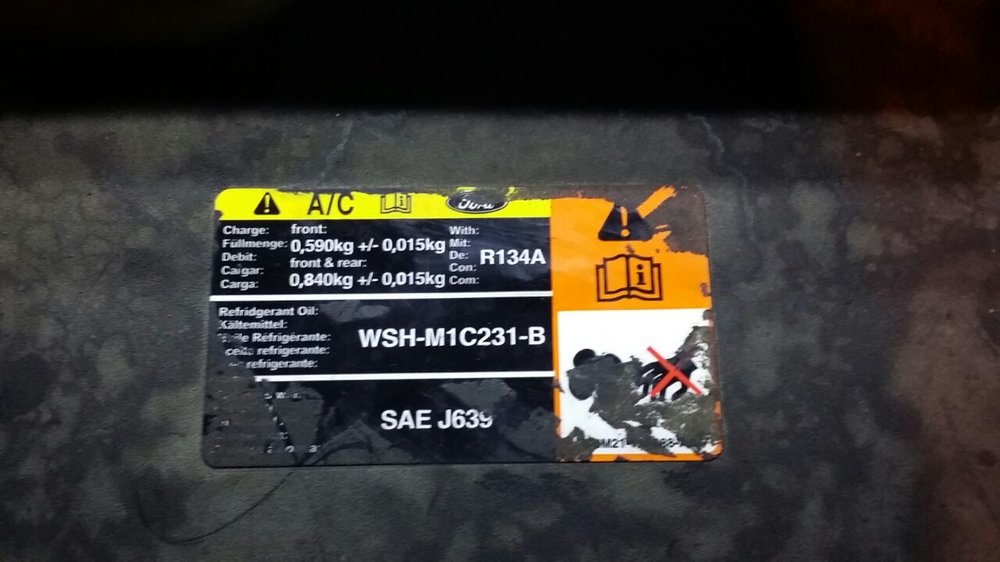

הוראות יצרן לגבי כמות מילוי גז מתייחסים למילוי קדמי 590 גרם ומילוי אחורי 840 גרם.
מישהו יודע על מה מדובר?
אני חושב שיש שני גרסאות למזגן ברכב שלך, מזגן קדמי ומזגן משולב קדמי ואחורי שכנראה מורכב מרכיבים גדולים יותר
תבדוק איזו גרסא יש אצלך.
אפשרות נוספת היא למלא בתחילה 590 גרם ולראות את ביצועי המזגן והלחצים בשעונים, אם יש ביצועים נמוכים חוסר קירור ולחצים נמוכים תוסיף כל פעם 50 גרם עד שתגיע ל 840 גרם, כמובן אחרי כל תוספת תראה איך היא משפיעה, הכי חשוב לבצע וואקום טוב של חצי שעה לפחות.
תבדוק אם יש פתחי איורוור לנוסעים מאחור
לא בטוח שזה ישנה כי זה תלוי איזו מערכת הורכבה במפעל, אצלי למשל בגולף + 2006 יש פתחי מיזוג מאחורה אבל עדיין ממלאים 525 גרם, במודל הקודם 1999 היה רק מזגן קדמי והמילוי היה 750 גרם, שוב או לבדוק במוסך לפי מספר שלדה או למלא את הכמות הקטנה ולבדוק ולהוסיף לפי הצורך.

הכנסתי מספר שלדה ואלה הנתונים:
Manufacturer: Ford Werke AG
Manufacturer address: Koeln-Niehl
Germany
Make: Ford
Build Date 14.10.2008
Vehicle Line Mondeo 2007-2014
Body Style 4 Door Saloon
Version Series 60
Engine 2.3L Duratec-HE (160PS) - MI4
Transmission 6-Speed Automatic Transaxle - AWF21
Drive LHD FWD
Emission Stage IV Emissions
Air Conditioning Dual Zone Auto Temp Control A/C
בקישור שהבאת לא מופיע נתוני הכמות גז לפורד מונדאו שציינתי.
הדגם מנוע הוא: SEBA
דגם טיטניום.דגם: BA7.מנוע: 2.3(2261 סמ"ק)
אולי הפרטים האלה יעזרו יותר.
הסברתי לך.... לברר במוסך או למלא מהכמות הקטנה לגדולה בתלות בלחצים.
מוסכים מורשים לא מוכנים לנדב מידע אם אתה לא מטפל אצלם....
המזגניסיט שאצלו מילאתי את הגז אומר שאני צריך 590 גרם.הוא לא מוכן להוסיף ולמדוד עוד פעם.
