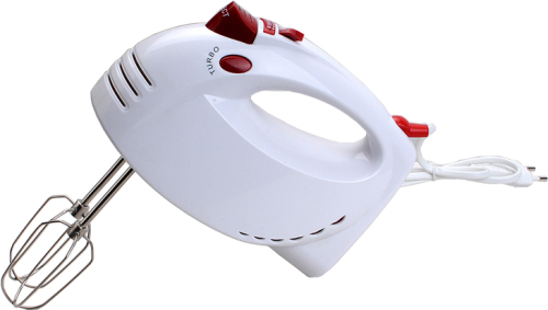

יש לי שאלה שמסקרת אותי ולא מצאתי תשובה...במערבל ידני חשמלי קומפקטי פשוט וזול מהסוג הזה:
במידה ויש בורר לשליטה על כמה מהירויות, כיצד המהירות עולה או יורדת הלכה למעשה? האם יש בפנים משהו מכני כדוגמת תמסורת גלגלי שיניים עם מעבר בין היחסים כמו בגיר של מכונית?
אשמח אם מישהו יאיר את עייני..

השליטה על המהירות היא חשמלית, לא מכאנית.
יש הרבה דרכים לשלוט על מהירות של מנוע AC חד פאזי ללא שינויים בתמסורת.

אוקיי. הבנתי. ובכל זאת -ראיתי פעם חתך שמראה שהמנוע מוציא תנועה סיבובית בתשעים מעלות לבורג חילזון (WARM GEAR) שהוא זה שמסובב את שני המקצפים, כל אחד לכיוון שונה. אבל, חשבתי שמשתמשים בחילזון רק בתמסורות כוח, לא מהירות. ובעצם - האם אין כאן אלמנט של הפחתת מהירות הסיבוב ביציאה מהמנוע? או שהכל רק תכנון הנדסי על מנת להעביר תנועה סיבובית נגדית אנכית לשני המקצפים?

בורר המהירויות הוא חשמלי. ליפופים שונים במנוע.
יש הפחתת מהירות מפני שמנועים חשמליים מסתובבים מהר יותר ועם מומנט נמוך יותר ממה שהמערבל צריך.
