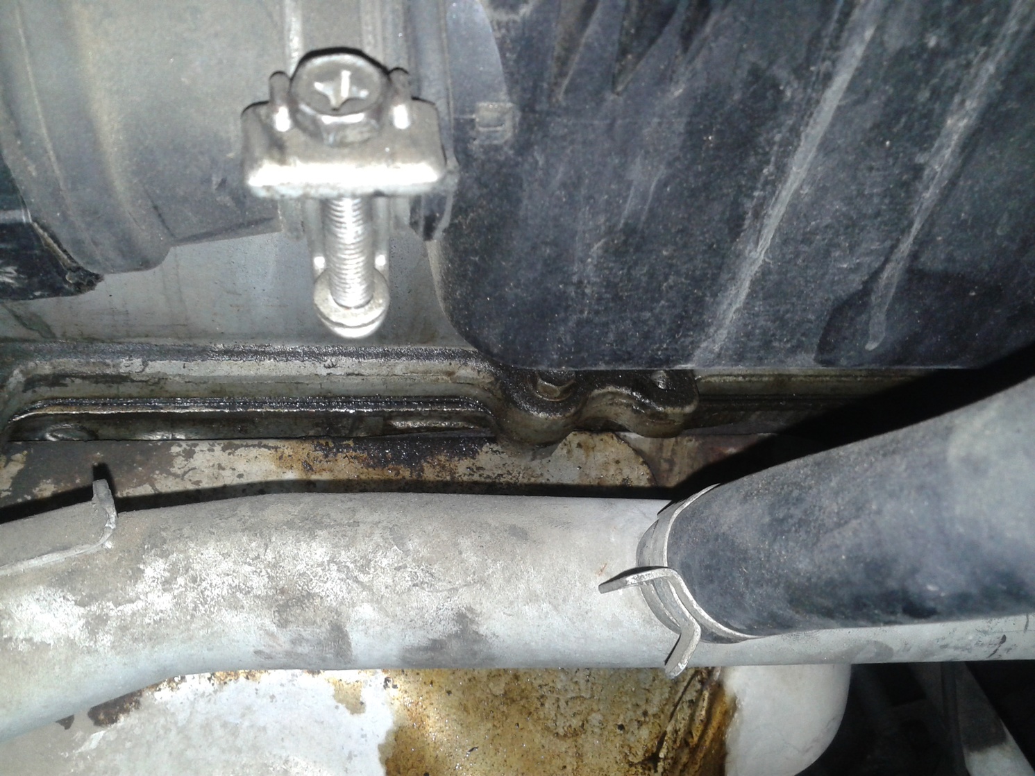

נזילה לא חדשה. התגברה עכשיו לדרגה שחייבים ללכלך ידיים ולתקן :oops:
מדובר על כרבע קילו לאלף ק"מ. לאור העובדה שהרכב נוסע כ2KKM לחודש, זה מתחיל להציק.
בעקרון, אין בכלל הזעות מסביב, אלא "שלולית" מתחדשת אך ורק על הכיסוי של הסעפת.
האמת, זה יוצא בדיוק מתחת להיכן שנמצא השמיצ'יק הזה שמחזיק את הקאמשאפט (מס' 24 בתמונה מספר המוסך המצ"ב).
אנחנו רואים את בית מסנן האוויר, איזה צינור ואקום ומתחת, שלולית שמן על הכיסוי של הסעפת...

נתקו מדובר בהליך ממש פשוט. להסיר את מכסה השסתומים ומה שמפריע בדרכו (אם יש).לנקות הייטב במיוחד את שטח המגע של הגומיה החדשה.
לחלץ את גומיות המצתים ולהחליף החדשות ולהחזיר חזרה. אני לא מכיר את הרכב הזה ספציפית אבל בשני הצדדים המתעגלים לרוב צריך סיליקון -עדיף חברה מוכרת למרות שאני משתמש באמריקן איגל בצורה עדינה. לבדוק על שולחן שאין עיוות חריגה במכסה .
במקרה שלך עדיף לנקות היטב ולחפש אם יש סדק משמעותי שיכול לגרום לנזילה אם כן להחליף מכסה.
אתה לא צריך לוקטיייט כל סילקון לטיפול ברכב יעשה את העבודה .מדובר במכסה .ורק במקומות שציינתי רוב העבודה אטם הגומי יעשה.
לדעתי האטם מגיע בסט עם גומיות לפלגים אם לא תחליף לא שווה לחזור על עבודה בשביל כמה גרושים.
בהצלחה.
למרות שאני בספק מאוד גדול שיש סדק למכסה אני מציע שאם יש חשד לסדק מומלץ מאוד לנקות ולעקוב אחר הנזילה איך שהיא מתחילה לפני שמפרקים את המכסה כי אחכ הסיכויים למצוע סדקים אמויתים ולא מדומים ביציקת אלומיניום נמוכים מאוד

אני מבין מכם שאין מה לחפש עם האומגה הזו של הקאמשאפט. זה רק מקרה שזה נוזל באיזור שלה.
נשארנו עם אטם מכסה שסתומים.
אז כמובן שהוא מגיע בסט עם גומיות לפלאגים ולא גומיות שסתומים...

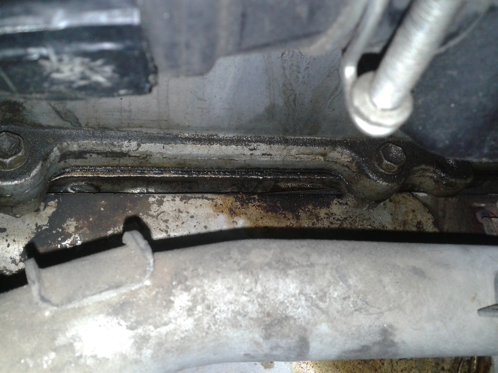

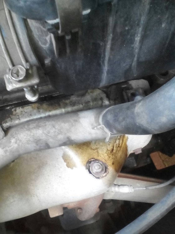

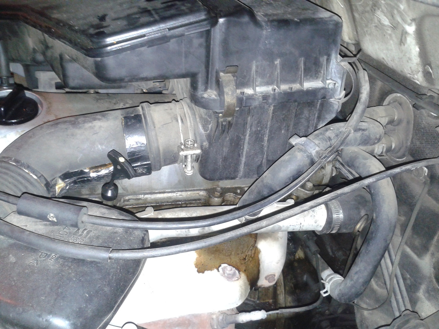

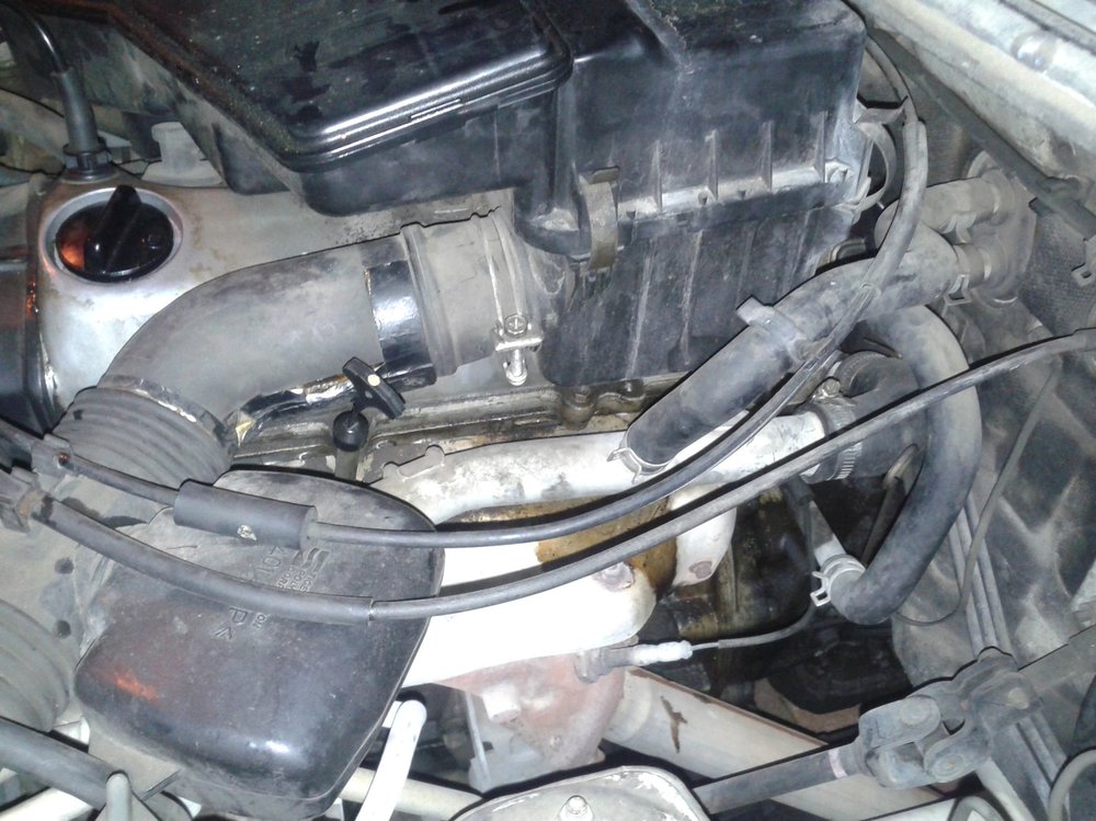

מצ"ב כמה תמונות (שצילמתי עם הטלפון, בלילה).
2014-12-06 21.34.15.jpgכל הצד פה רטוב
2014-12-06 21.33.06.jpg זה נוזל למטה עד הכביש
2014-12-06 21.33.58.jpg הכתם מתרחב
יש לך במקרה רעיונות טובים יותר למקור הנזילה מאטם מכסה שסתומים פגום?

זה נראה כמו אטם מכסה שסתומים- לי קרה פעמיים בארבע חודשים. במוסך זה גג ועפתי 300 ש"ח לחלק+עבודה וזה רק שעה עבודה (לי ביונדאי אקסנט 2005 שלי). חבל להתמעמע רק שעת עבודה במוסך וגג 300 ש"ח וסיימת עם הפרשה...
