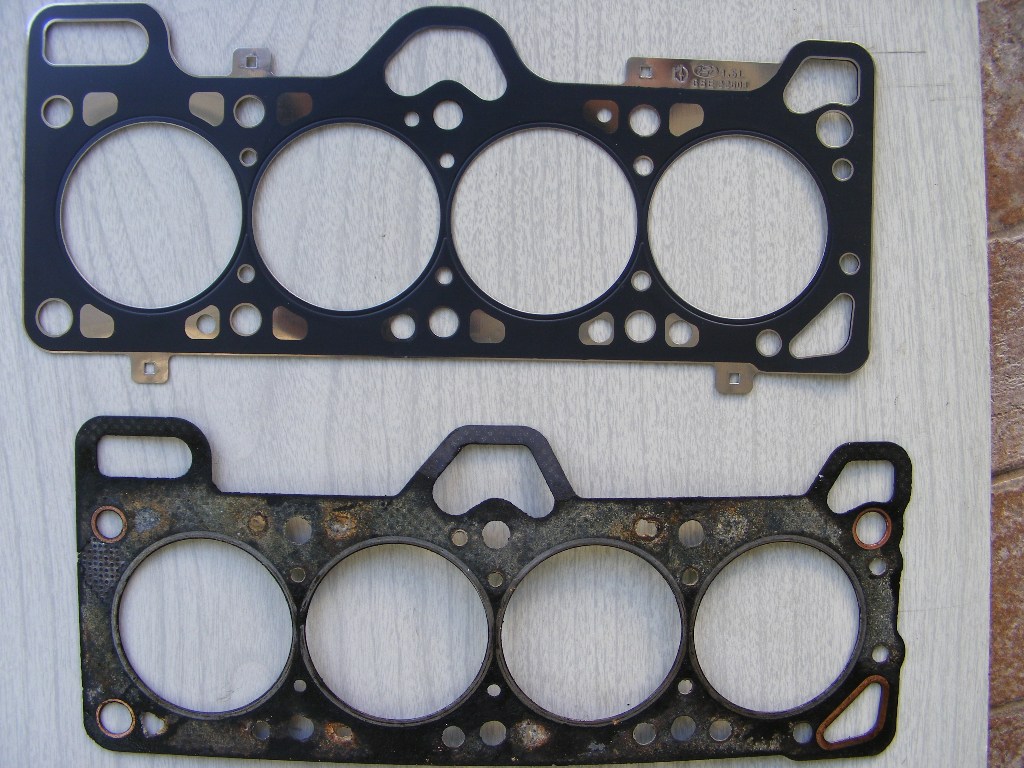

השאלה גם טמונה בסוג האטם ששמו לך ברכב.
לדוגמא : ביונדאי אקסנט, אטם הראש המקורי, הוא מעין אלומיניום דק המצופה בשכבה דקה מאוד של מעין גומי (לא מעיך).
האטם ישן: חומר מעיך(קלינגרית).
האטם החדש המקורי (אפשר להבחין בלוגו של יונדאי): לא מעיך.
